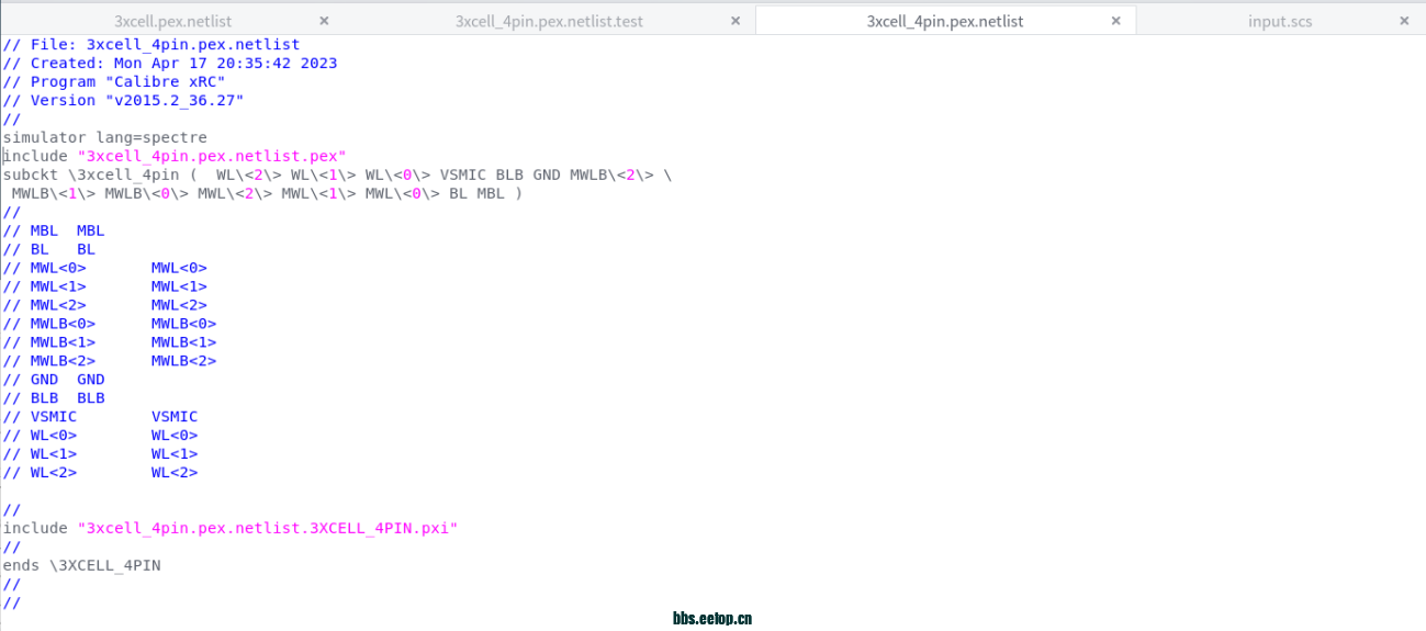

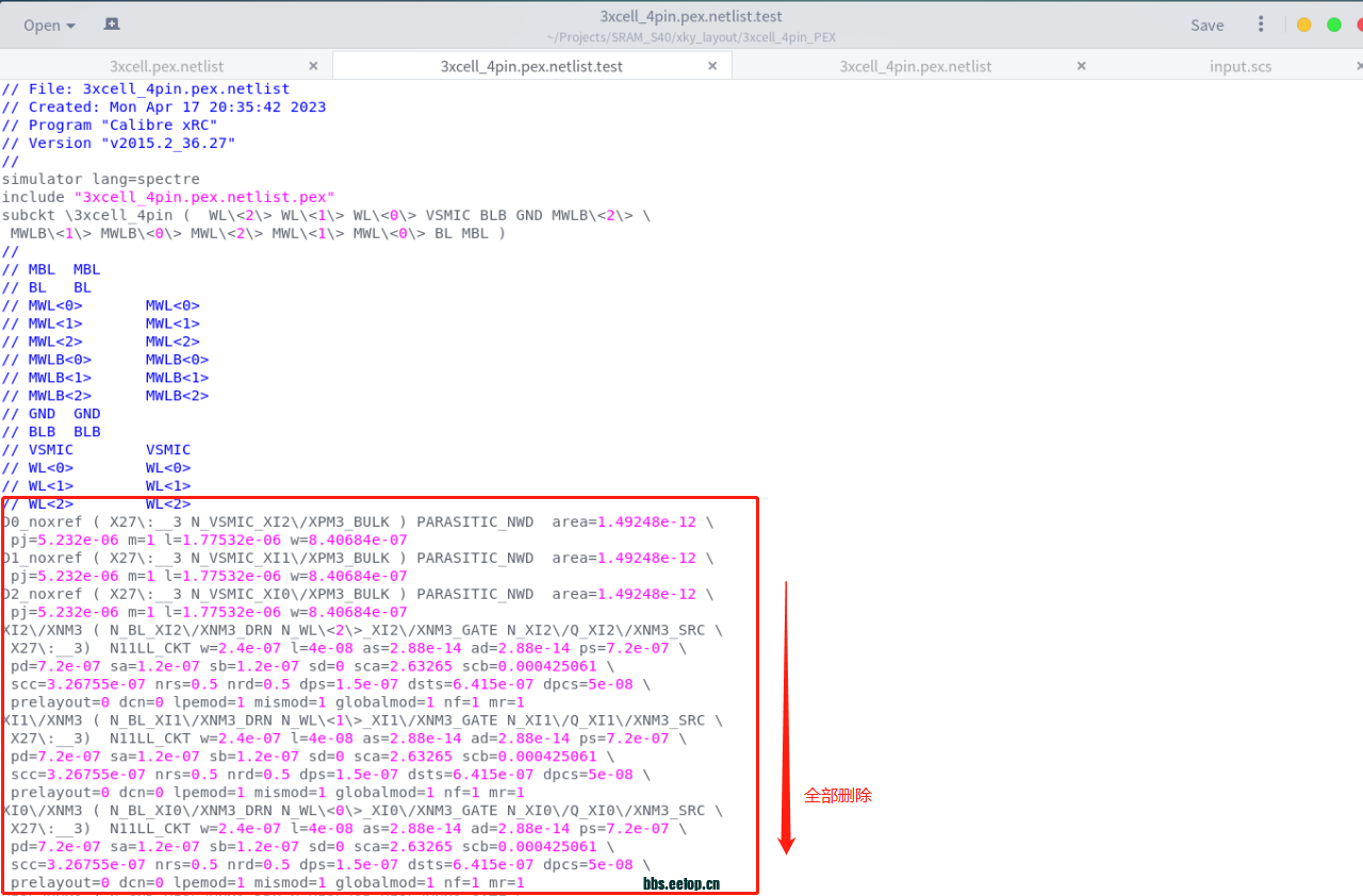

我最近在用PEX对版图进行spectre后仿网表的提取,提取好之后进行后仿真,发现结果不对,我就找原因,后来发现一个很蠢的事情,就是我把spectre后仿网表文件xxx.pex.netlist中关于电路的连接及定义部分全部删除,还能得出跟之前一样的仿真结果(当然都是错误的),如下图所示
左图是spectre后仿文件,主体部分应该是晶体管的定义和连接声明,具体我也不太清楚,然后我全部删除,变成右边这个只include了寄生参数文件这个样子,居然删除前后仿真结果不变?!原来仿真结果全部都是寄生参数的作用结果,晶体管根本没连接上电路?!请问大佬们这是什么原因啊?
