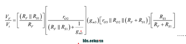

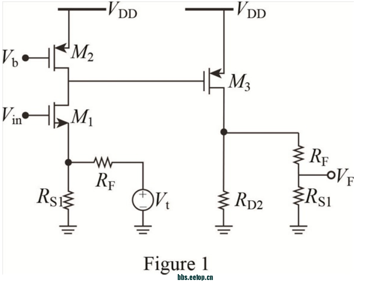

想问问各位大佬:
1、如图,为什么这个结构断环之后VF会到RF和RS之间去,而不应该是在原来的VOUT的位置嘛?
2、环路增益VF/VT等式的第一个括号里是什么东西?怎么出来的
发表于 2023-4-19 06:55:21 来自手机 | 显示全部楼层
戴维宁或者诺顿等效(忘了哪个了),将电压转换为电流再转成电压送到M
 楼主| 发表于 2023-4-19 10:48:59 | 显示全部楼层
嗯?麻烦大佬说的清楚一点
发表于 2023-4-19 18:17:06 | 显示全部楼层
关于拉扎维计算环路增益的一题。
https://bbs.eetop.cn/thread-303906-1-1.html
(出处: EETOP 创芯网论坛 (原名:电子顶级开发网))

谢谢老哥,看了这篇大家讨论的之后感觉确实是答案可能有错误。
发表于 2023-4-21 17:45:19 | 显示全部楼层
算了半天 这个答案有很大的问题
 楼主| 发表于 2023-4-22 23:01:05 | 显示全部楼层
自由的路飞 发表于 2023-4-21 17:45
算了半天 这个答案有很大的问题
嗯嗯,应该多了第一个方括号的内容吧
