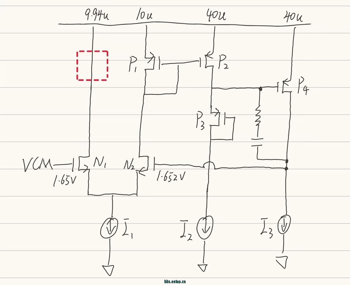

如图,这个运放最终会由于负反馈使N2管栅压近似等于参考电压VCM。但是在N1那条支路上面红色虚线框里面为什么没有像P1管那样做一个对称的管子呢,这样不是更加匹配么?试了一下,如果加上一个同样的二极管连接作为负载。最终N2管栅压能更接近参考电压(虽然也就2mV好像)。是不是因为N1和N2的Vds都比较大(一个2.5V,一个1.5V)并且沟道长度1um也不用过于担心沟道长度调制效应,两条支路的电流也就基本上没有变化,就不用再加那个管子了?可以节省面积?

对对对
