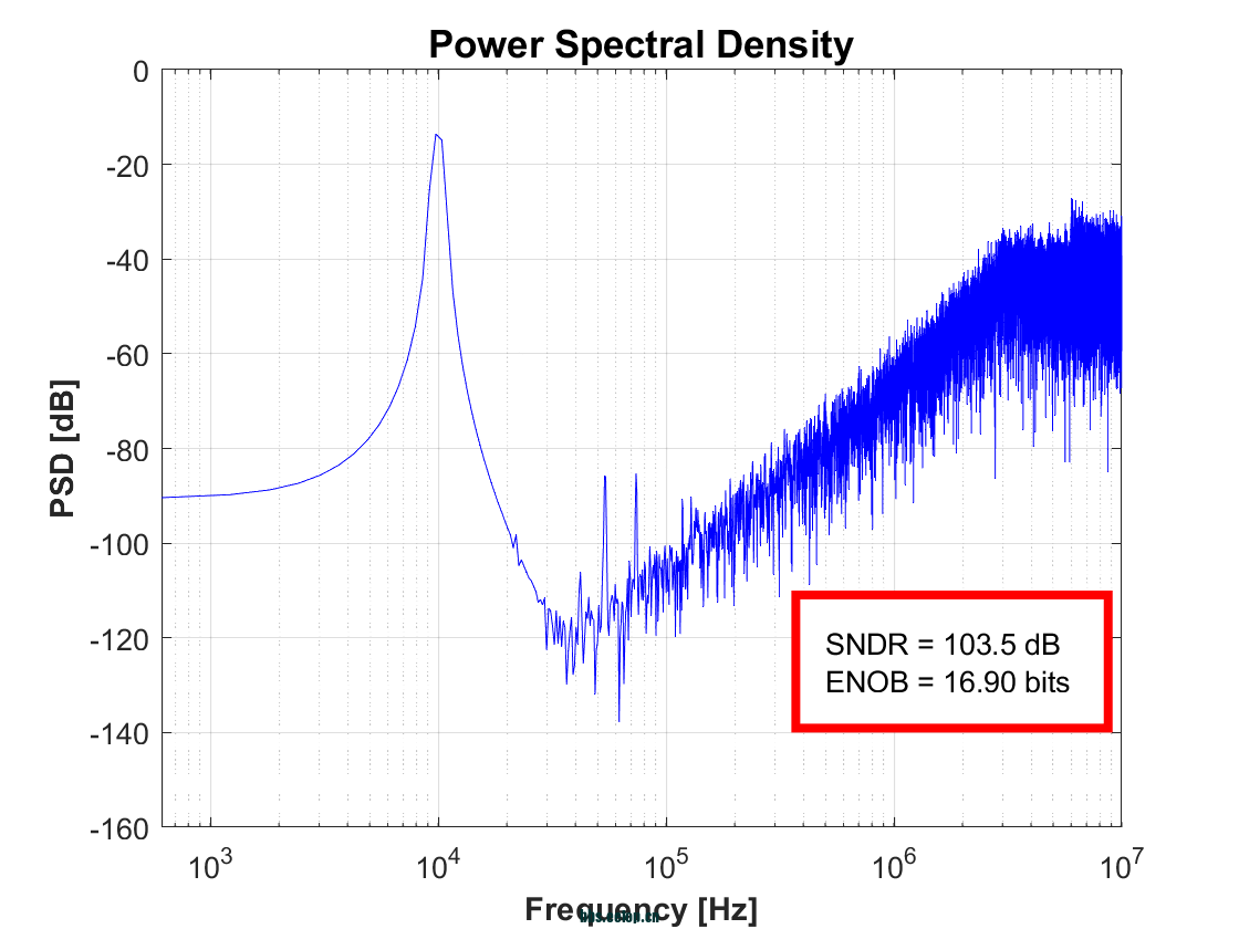

在,simulink里面设计了一个二阶的前馈型的sigma delta 的调制器,psd输出波形如下,感觉低频段有点奇怪,有大佬知道这是对的么,带宽设计20k,输入了10khz,采样率20M

输入信号频率不要直接给10K,按照fin=fs/2^N*n的频率设置
发表于 2023-4-15 22:04:19 | 显示全部楼层
但是你的理想模型还有比较高的spur,应该是哪里还有点问题

但是这个调制器的前端输入的信号要求是10khz输入的

要加窗再做fft
发表于 2023-4-16 08:05:42 | 显示全部楼层
频谱泄露,要加窗函数!
发表于 2023-4-16 09:35:52 | 显示全部楼层
相干采样,或者加窗;
发表于 2023-4-16 14:15:45 | 显示全部楼层
这是有频谱泄露了,频率没给对,或者FFT点数选的不对。
 楼主| 发表于 2023-4-16 20:53:28 | 显示全部楼层
piajerry 发表于 2023-4-16 01:40
要加窗再做fft
大佬怎么加窗,simulink,不太会求教
