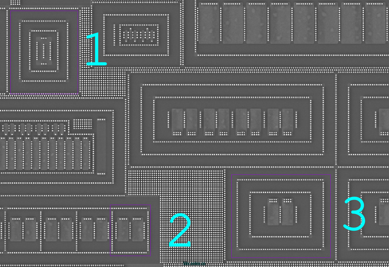

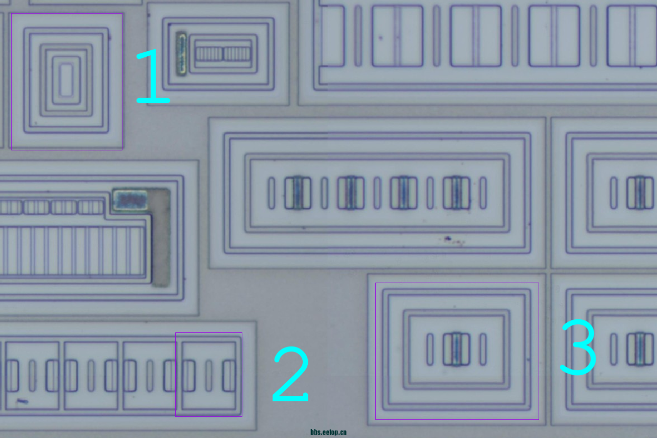

[求助] 有哥会看版图吗,能帮我看一下这几个器件吗,真的看不出来了
发表于 2023-4-14 21:29:02 | 显示全部楼层 |阅读模式
1号据大佬说可能是三极管或者二极管,2号和3号看上去像MOS管,看stain层不太像
发表于 2023-4-14 21:48:48 | 显示全部楼层
1是三极管,2是HV mos, 3是LDMOS
回复 支持 1 反对 0
 楼主| 发表于 2023-4-15 01:35:25 | 显示全部楼层
能给我说说2、3怎么看出来的吗,谢谢哥
发表于 2023-4-15 21:28:12 | 显示全部楼层
这是在做逆向吗?
 楼主| 发表于 2023-4-17 19:29:57 | 显示全部楼层
1号lnpn和vnpn分不清楚
