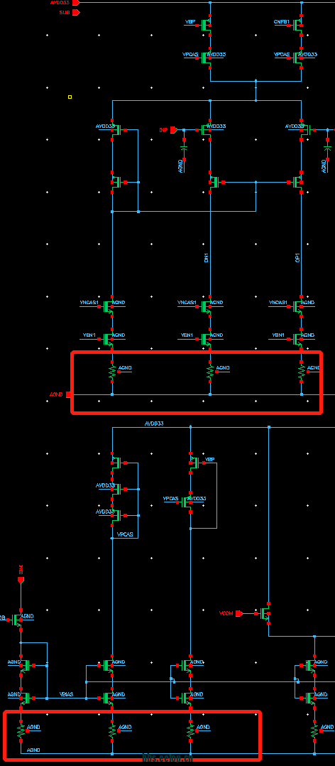

如图,请教下这个第一级的套筒运放的N管cascode负载到地之间加的那个电阻是什么作用呢,好像是从噪声的角度来分析的?不是很懂,希望能有前辈讲解一下

source degeneration, for better matching.

我的观点和上面老哥一样。然后关于是如何减少匹配的见下图。(来自Razavi chp14的习题)

this could be a traditional circuits migrated from the bipolar design.

就是普通的source degeneration而已,牺牲电压margin,改善matching和noise;
