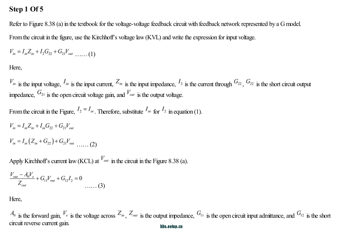

想问问如图所示,为什么在输入点用KVL和输出点用KCL可以得到式子(1)和(3)
发表于 2023-4-13 13:53:39 | 显示全部楼层
可以了解一下这两个定律的含义……电路设计基础里有吧
发表于 2023-4-13 14:32:41 | 显示全部楼层
基尔霍夫电压定理和基尔霍夫电流定理,可以百度具体定义

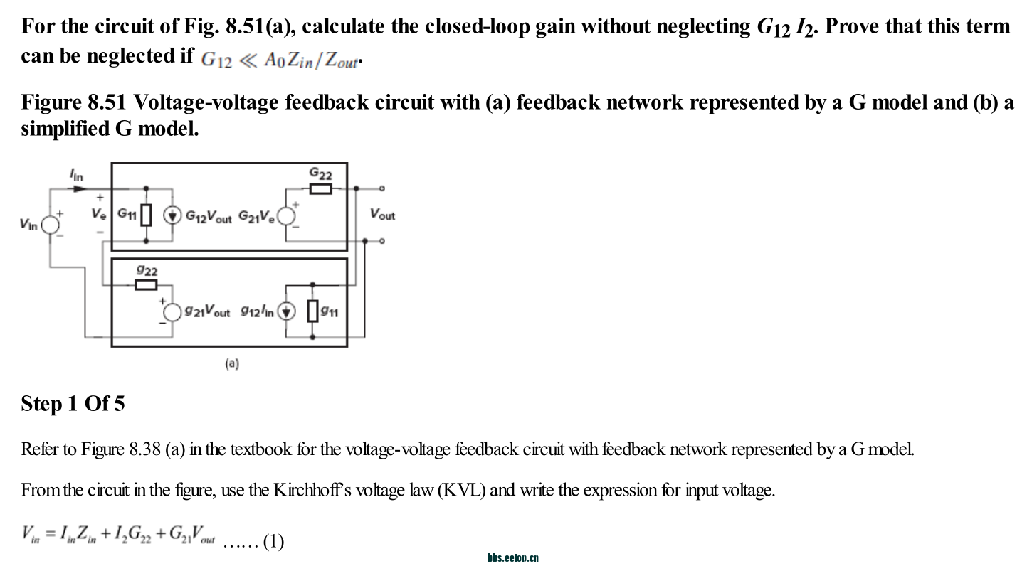

对于原图中所列出的算式,电流I2没有在图中体现,感 ...
第二张图有说明的,说I2是流过G22的电流
那这两个式子感觉更混乱了,看不懂了
