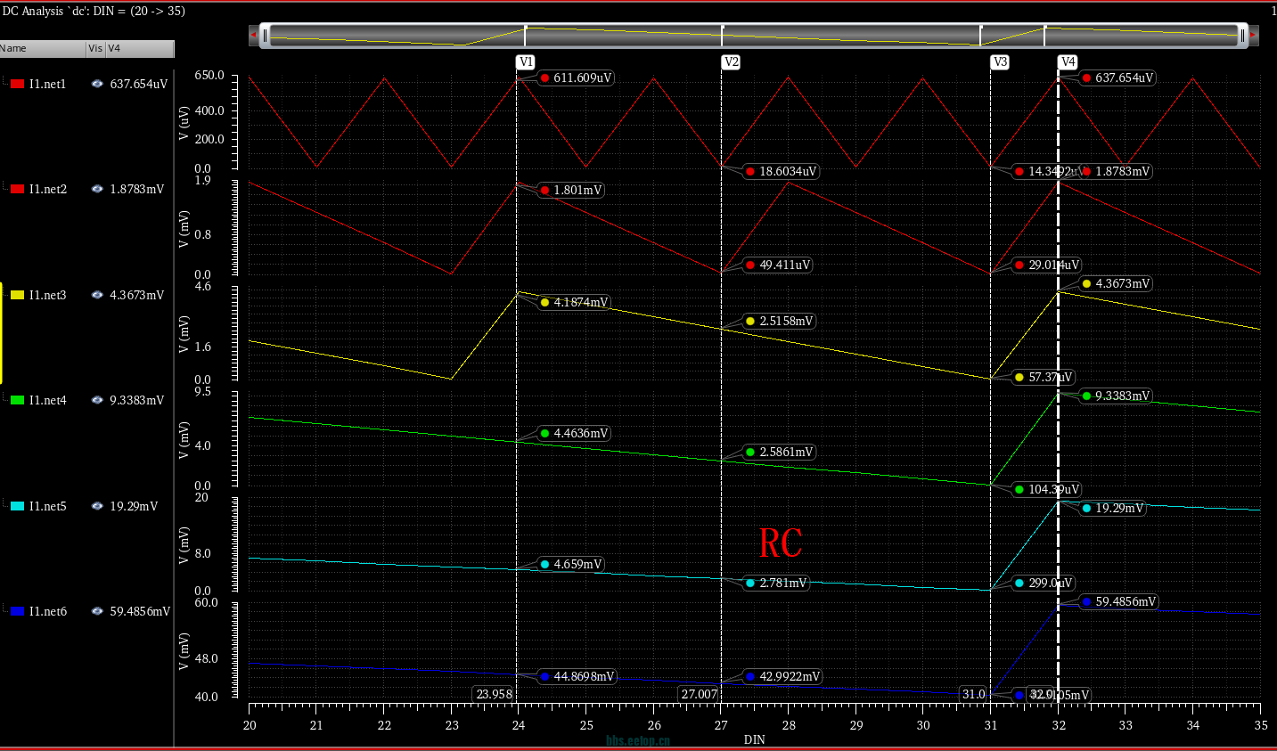

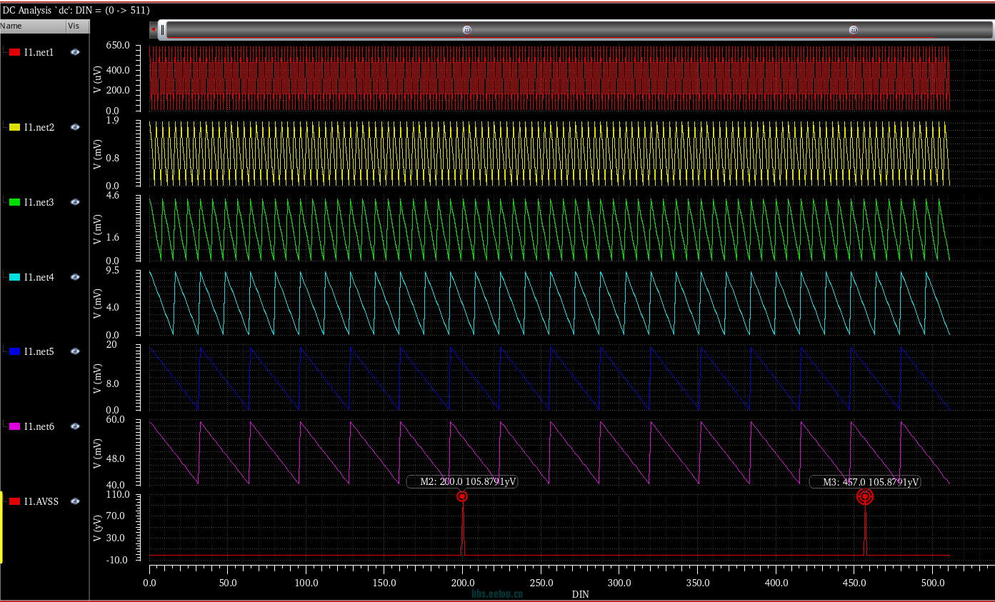

各位伙伴,麻烦帮忙一起解决看一下!设计了一个9bit的RDAC,使用了纯电阻设计,电路简单!  分辨率大概0.32℃/code,高4bit hot code, 低5bit binary code,
低五位的MOS开关数与线性度的折中。前仿DNL与INL都在0.5个LSB左右,但是后仿的时候,在低bit往高bit跳变的时候发现DNL突然变大,即从000,001,111跳变到000,010,000时,DNL增加至1个LSB,INL突然大幅下降。后仿分析发现是寄生电阻过大导致的,但是经过估算对于DNL、INL有影响的寄生电阻都是在接受范围之内的。每条支路的电压以及电流的变化后仿也没有问题,请大家帮忙看看是什么问题导致的,非常感谢!

后仿主要连线的电压变化
后仿主要连线的电压变化
连线电压放大看
连线电压放大看
RDAC输出电压的异常点
RDAC输出电压的异常点
