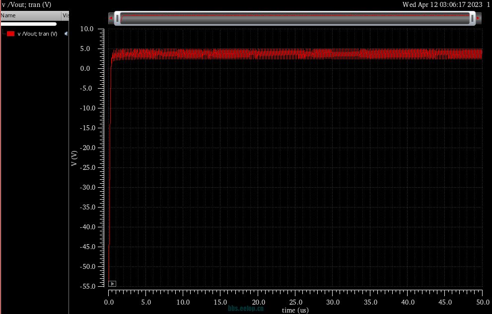

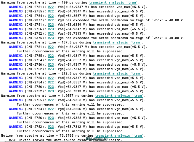

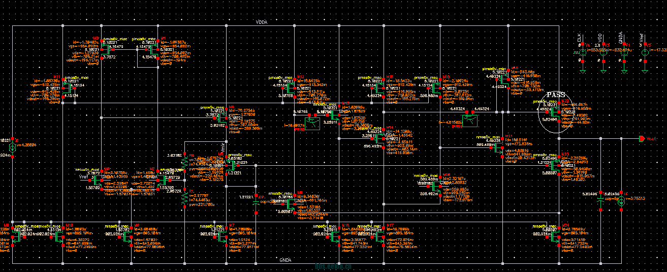

如图,为什么有一些结构的LDO用idc去仿真负载电流,tran输出电压会出现几十V的情况呢?是一开始环路没建立出现这种情况吗?实际中这样会把管子击穿吧?
是不是我哪里搞错了呢?

 楼主| 发表于 2023-4-12 15:14:59 | 显示全部楼层
主极点是在LDO的输出端
发表于 2023-4-12 15:33:20 | 显示全部楼层
仿真的时候 idc肯定是在稳定后再加上去的啊
发表于 2023-4-12 17:21:22 | 显示全部楼层
参考电压3V?这么高?
