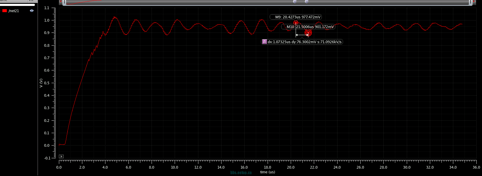

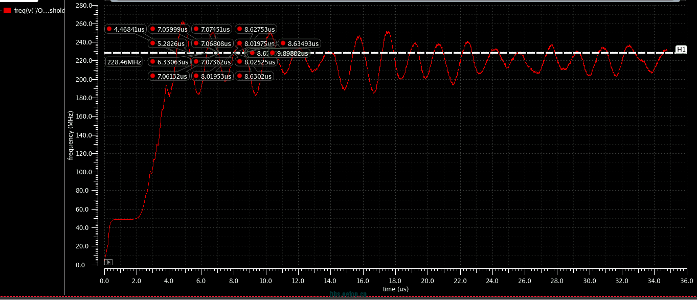

整数的时候没问题,我有个问题,就是我的小数分频单独仿真的时候,因为我是20bit,我就设计clk为1ns,所以我要跑一个周期大概1ms取平均,但是我跑的时间短的时候,我取平均出来与预期的相差很多,只有整个周期跑完才能大概是我的值,我想问,我最后联合仿真是不是要跑完一个周期,关于这个最后联合仿真的周期是怎么计算的,我的ref=10Mhz,下图贴一下我最后的结果,分频比我设置22.846,所以输出=228.46M。
这是没锁住吗
这是没锁住吗
这是频率分布图
这是频率分布图
发表于 2023-4-4 13:48:07 | 显示全部楼层
你带宽很大么?
 楼主| 发表于 2023-4-4 15:33:23 | 显示全部楼层
wpbuaa 发表于 2023-4-4 13:48
你带宽很大么?
1M左右吧,这是没锁柱还是因为杂散,因为我还没加随即抖动
这是跑长一点的图像
这是跑长一点的图像
发表于 2023-4-5 12:41:47 | 显示全部楼层
那估计是锁定了吧, 带宽大波动就大

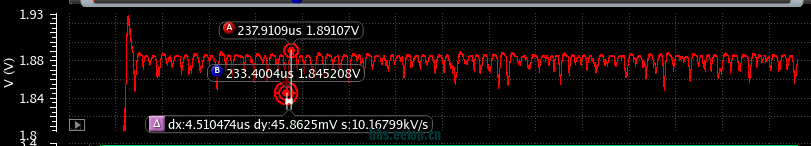

发表于 2023-4-6 09:05:15 | 显示全部楼层
你這是鎖住了
只是fractional N PLL的 closed loop bandwidth要非常的小
才能達到你的頻率平均值是你所需要的
 楼主| 发表于 2023-4-6 09:32:05 | 显示全部楼层
kanchiam 发表于 2023-4-6 09:05
你這是鎖住了
我把带宽降到200K,现在还是会有20-40mv的波动,我感觉这就是因为小数杂散的问题了,是不是得加那个随机抖动dither,有没有详细介绍dither怎么加的资料压呀
VCO控制电压
VCO控制电压
