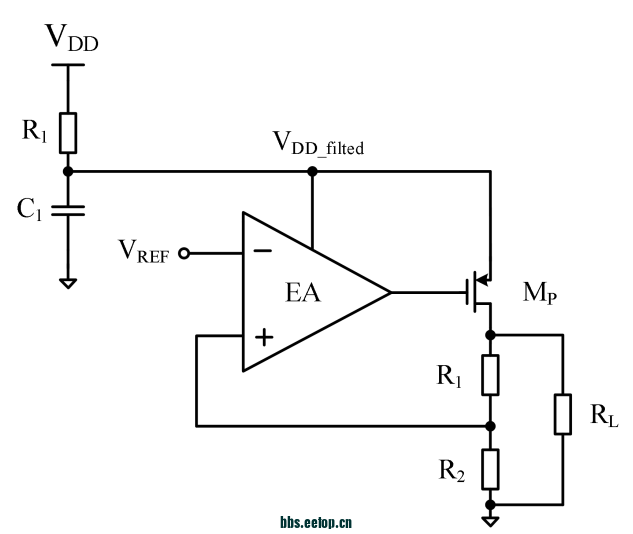

想问问各位前辈,如图用RC滤波过滤电源电压的纹波后再给LDO供电,但负载电流变大时如1mA,LDO就不能正常工作了,这有什么方法可以避免吗?还是说这种结构就不能用

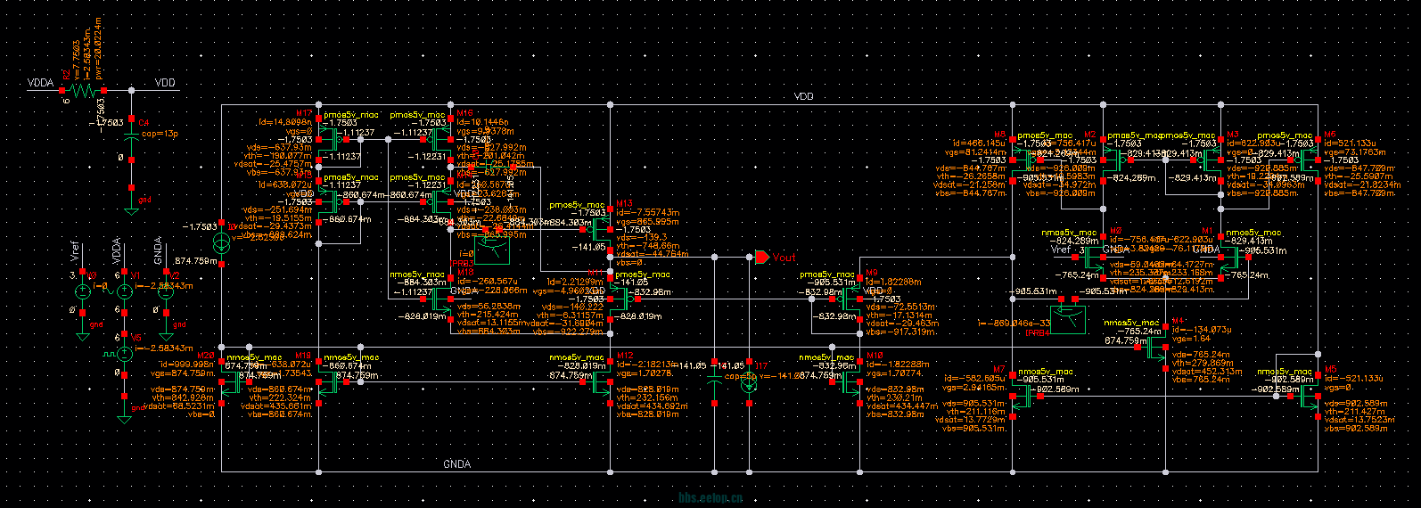

按理来说,这种RC滤波的结构应该是能用的。是不是我哪里搞错了呢?
下图可以看到负载电流为10mA的时候,RC滤波后的电压变成了负值。输出电压变成了141v,这该怎么解决呢?
发表于 2023-4-4 11:01:52 | 显示全部楼层
不实用。你可以只给vref滤波。

发表于 2023-4-4 15:41:56 | 显示全部楼层
感觉R1完全可以去掉啊,R1在这里没有任何意义啊。

发表于 2023-4-4 15:53:53 | 显示全部楼层
不实用,LDO在输出电压接近输入电压时PSR最差,而你的R在大电流时又会吃掉本就不多的电压裕度
发表于 2023-4-4 16:46:16 | 显示全部楼层
你可以试试LC

你可以试试LC
电感面积太大了,快要100uH了
