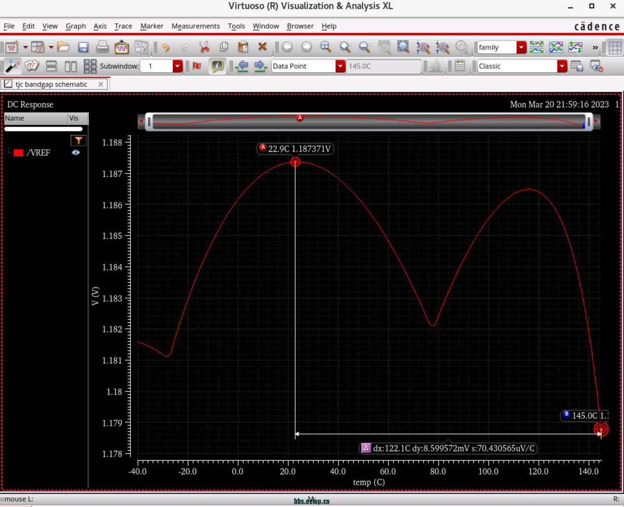

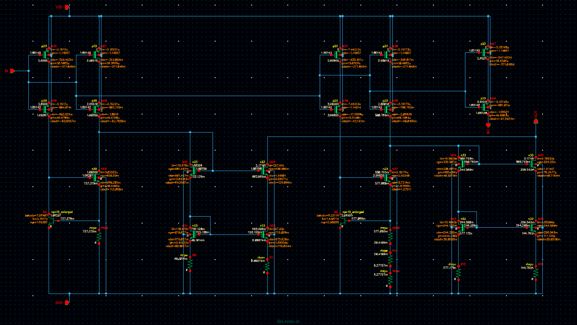

使用二阶温度补偿后,接入trim修调电路最后出来的温度曲线,温漂还是很大,请大佬帮忙看看是什么原因导致带隙电压受温度影响这么大,感谢

就是补偿补过头了
