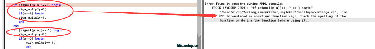

[求助] 下图verilog程序sign函数定义出错,什么原因如何解决呢?

verilogA似乎并没有sign函数
发表于 2023-3-15 13:30:20 | 显示全部楼层
verilogA似乎并没有sign函数

 楼主| 发表于 2023-3-15 18:47:26 | 显示全部楼层
G7ngko 发表于 2023-3-15 15:59
verilogA似乎并没有sign函数
是的 我把‘sign’删除了能够运行
