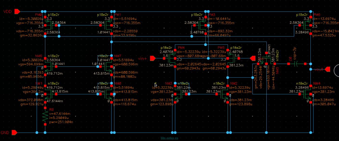

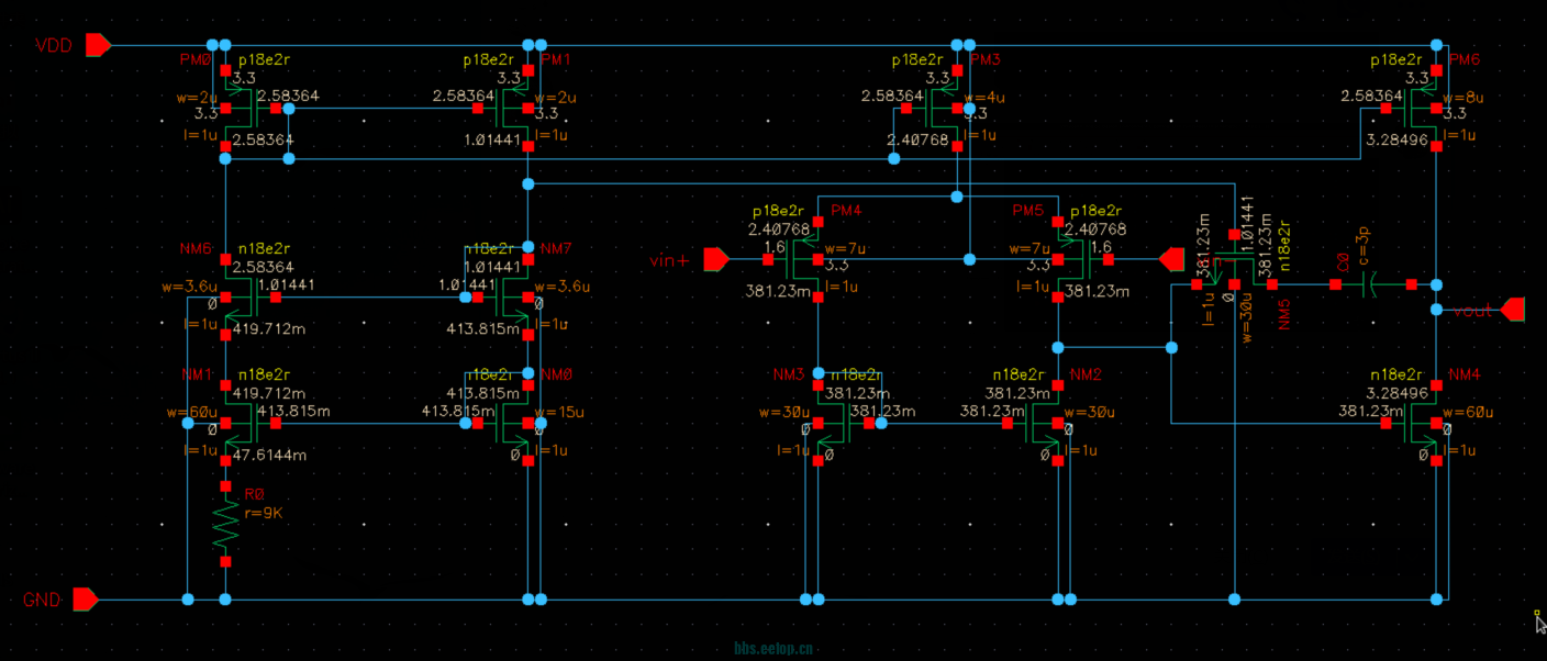

各位大佬们,我在做二级运放的时候,发现中间的镜像电流源电流大小正常,但右上角的电流源,没有达到我设置的电流源大小。
我尝试增大最右侧电流源的宽长比,但它的电流大小没有发生变化。
我尝试减小了基准电流源内的电阻,全部器件电流增加,但依旧是最右侧电流源有问题,这可能有哪些方面的原因呢?

Your design violates systematic offset.
http://www.ee.nchu.edu.tw/Pic/Co ... 20OP%20Circuits.pdf

thank you very much!
