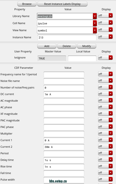

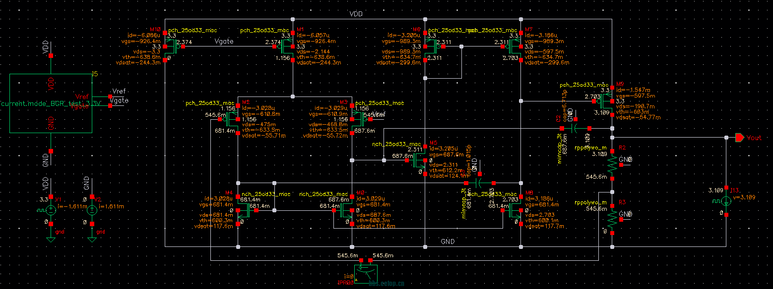

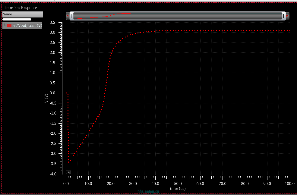

有前辈遇到过这种情况吗?小白实在是不知道咋处理了

这个结构属于capless-LDO,无需片外电容即可稳定
 楼主| 发表于 2023-2-14 13:44:27 | 显示全部楼层
Vref是我自己搭的bandgap,在BGR的输出端我加了一个滤波电容,因为没加之前Vref的tran输出一开始也是负的,再慢慢爬升到正常电压
发表于 2023-2-14 15:16:09 | 显示全部楼层
初始状态有个1mA,你没有输出电容,输出很容易就被拉低了。建议用ipwl,上电输出稳定后再给负载电流。
回复 支持 2 反对 0
发表于 2023-2-14 15:26:14 | 显示全部楼层
理想电流源造成,换成实际负载就不会了。
 楼主| 发表于 2023-2-14 16:07:04 | 显示全部楼层
demonhunter 发表于 2023-2-14 15:26
理想电流源造成,换成实际负载就不会了。
已经解决了,是负载电流给的变化太快了。。。
发表于 2023-2-16 18:54:28 | 显示全部楼层
明显是环路还没有建立,直接被负载给拉下去了呀。
