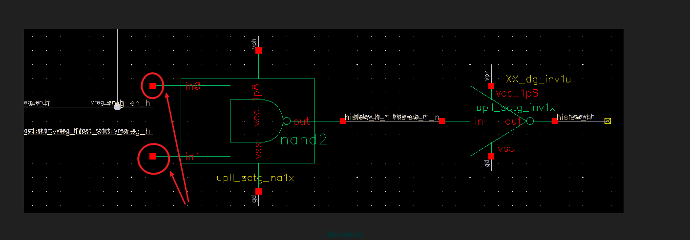

目前在用virtuoso的cdl功能导入网表,进行电路的整理。

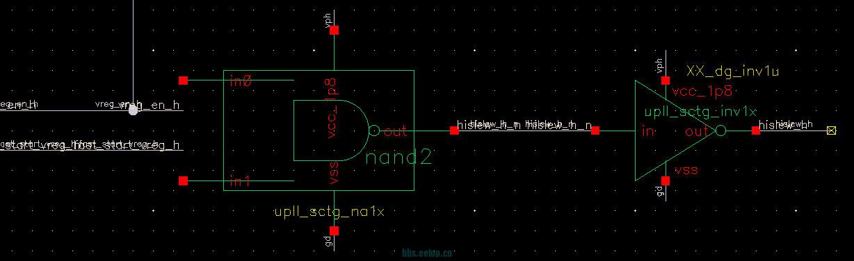

然后底层整理好了,整理中层的时候,修改symbol时,中层的symbol由于形状和pin的位置变化(美化),中层schmatic修改的symbol会断路,然后这时候保存一下,net或label信息会丢失。
所以请问,virtuoso schmatic保存的时候,可以不丢失被修改symbol的net信息吗。
图1 修改位置前
图2 修改位置后
可以看到网络信息丢失了。
发表于 2023-2-13 13:50:22 | 显示全部楼层
哪个net信息丢失了,你圈一下?我没太看出来
 楼主| 发表于 2023-2-13 15:14:52 | 显示全部楼层
Snipaste_2023-02-13_15-13-51.png 这里。不保存的时候还有net信息,保存的话就没有了。
发表于 2023-2-13 16:00:01 | 显示全部楼层
你这个不是 现在得symbol比之前得symbol大了嘛 然后端口位置对应不上了 哈哈哈

发表于 2023-2-13 19:20:47 | 显示全部楼层
这点不会有原来的net信息了,因为他已经没有跟前面的net进行连接,你check save的时候他自己产生了一个新的net(你可以点那个输入pin的点,然后Q一下,可以看到新的赋的新net名);你可以想想,一个floating的pin要是net信息跟你电路里面的某个net一样,那不就短路了,那你在一堆电路里面怎么检查有没有连上,这不是会发生冲突吗。
