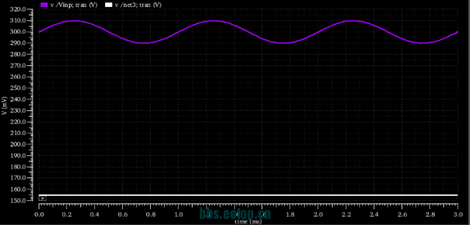

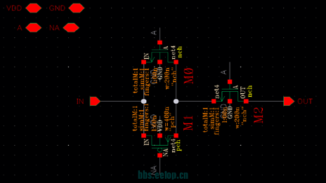

用的台积电65nm工艺,电源电压为0.6V,紫线为输入波形,白线为输出波形。
看到有些解决办法是后接一个NMOS管,但是关断时也只降低到150mV左右,有什么解决办法呢?

有电容不会接近0的,电路允许的话你加个到地开关就解决了

发表于 2023-2-1 15:17:55 | 显示全部楼层
输出floating了,输入端电压还是会通过电容couple到输出

发表于 2023-2-16 11:38:48 | 显示全部楼层
LIT1227 发表于 2023-2-16 10:32
那请问该如何解决呢?
你把传输门后面那个管子,关断passgate的时候,开启后面的nmos接到地
