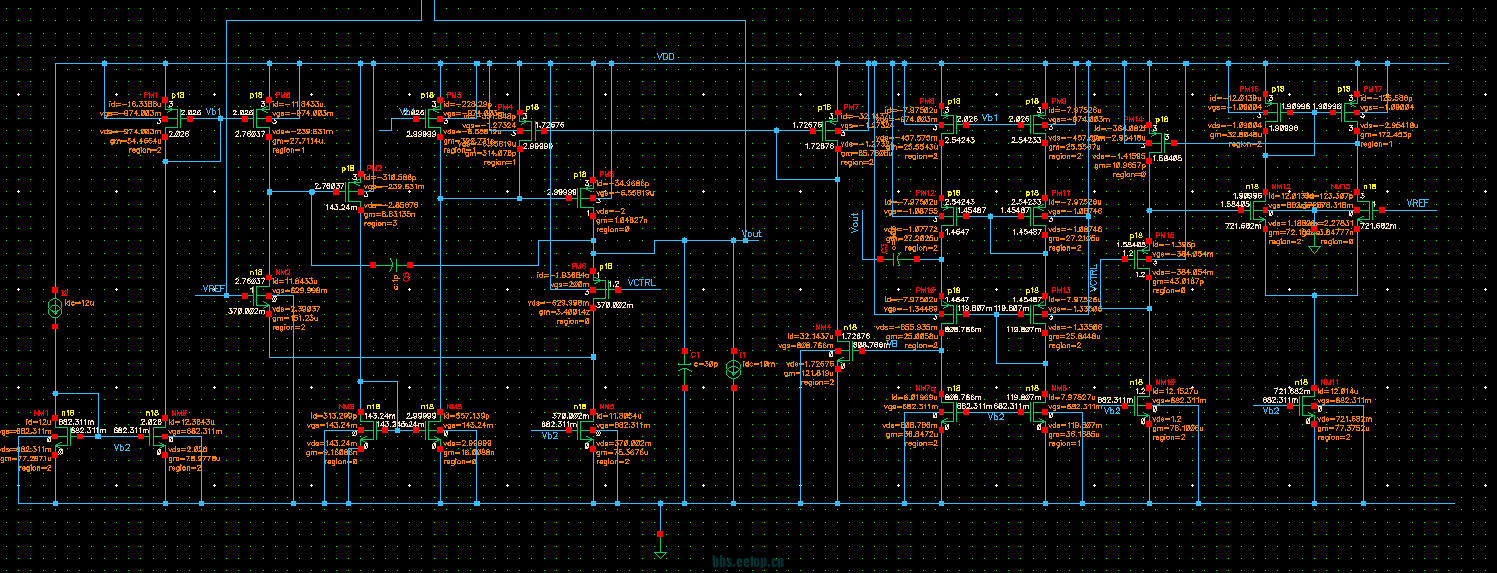

  FVF-LDO结构
这是对一些资料中设计的结构进行学习,但是结构繁杂,不能将全部管子调到饱和区,结构拆开设计再拼接后还是会出现管子在线性区情况,希望大佬帮忙看看管子的宽长比如何设置合适。万分感谢

工艺是180nmCMOS工艺

你就不能先把电路图整理一下成为比较好读的结构,然后再分析吗?看的头都大。

我沒看過這電路
從你的電路來看
左邊是右邊的bias電路
bias電路很多書都有

先定每个支路的电流,然后根据电流定管子的大小来确定饱和区,后面就是看实际仿真的时候工作状态,可能某些管子和你想的有差距 再调一调

楼主应该好好检查一下FVF那一部分的电路有没有连错,是不是把Vout和Vref直接短接起来了。
