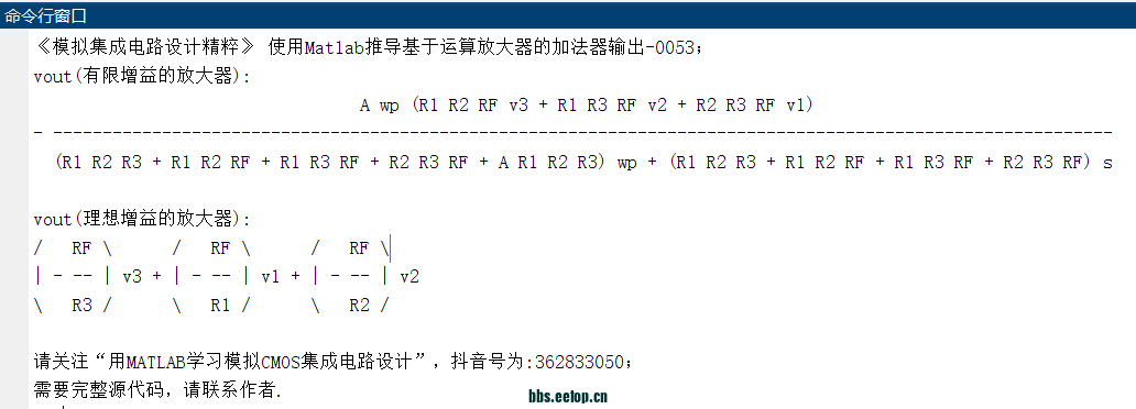

 楼主| 发表于 2023-1-27 12:34:38 | 显示全部楼层

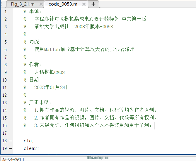

% 来源:
%   本程序针对《模拟集成电路设计精粹》 中文第一版
%   清华大学出版社  2008年版本-0053
% 功能:
%   使用Matlab推导基于运算放大器的加法器输出
% 作者:
%   大话模拟CMOS
% 日期:
%   2023年01月24日
% 严正申明:
%   1.拥有作品的视频,图片、文档、代码等均为作者原创;
%   2.作者拥有作品的视频,图片、文档、代码等所有权利,
%   3.未经允许,任何组织和人个人不得盗用和用于牟利;
