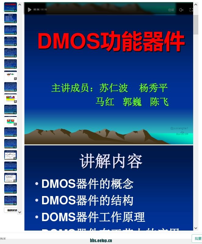

[求助] 求DMOS功能器件
发表于 2023-1-17 12:13:26 | 显示全部楼层 |阅读模式

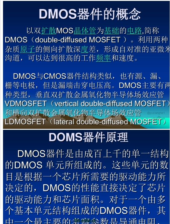

百度DMOS
DMOS DDDmos   LDMOS  DEMOS   FDMOS  分別  有何差别 ?
DEMOS = Drainextension MOS
DMOS  = Double-DiffusionMOS
DDDmos =Double-DiffusionDrain MOS
FDMOS =  FieldDrift MOSFET
