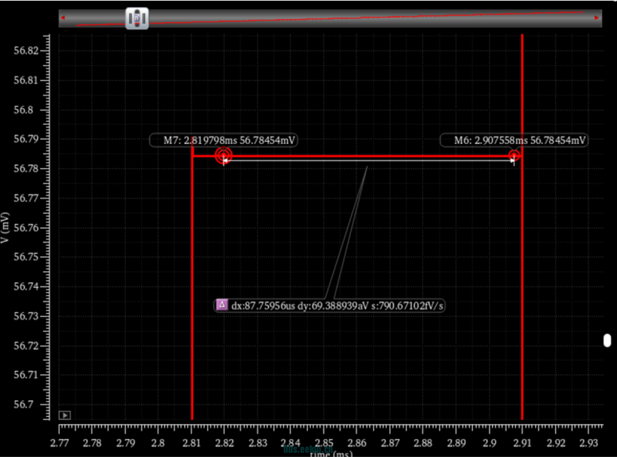

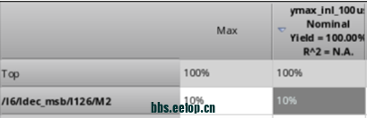

采用此结构进行仿真inl,设计5bit+5bit的架构。为什么仿真montecarlo时,inl的分布会和SM0到SM4的产生的逻辑器件相关。
inl的计算是截取code跳变后100us时的值,该值已经稳定不变。
个人分析:器件的mismatch带来开关的时间不一样,但是时间足够长的话,电荷注入和时钟馈通应该会被电阻分压给释放??

我验证了,dc仿真,inl的分布仍然与逻辑的mos的参数相关

蒙特卡洛的贡献不一定准。特别是对于复杂的电路,通过有限次数的蒙特卡洛反推出各器件的贡献,理论上非常不准。

有道理,当我把仿真点从200提高到1000时,这里的影响就很小了。难道是电路器件较多,仿真点数少,很多器件参数偏离仿真时进行合并??
