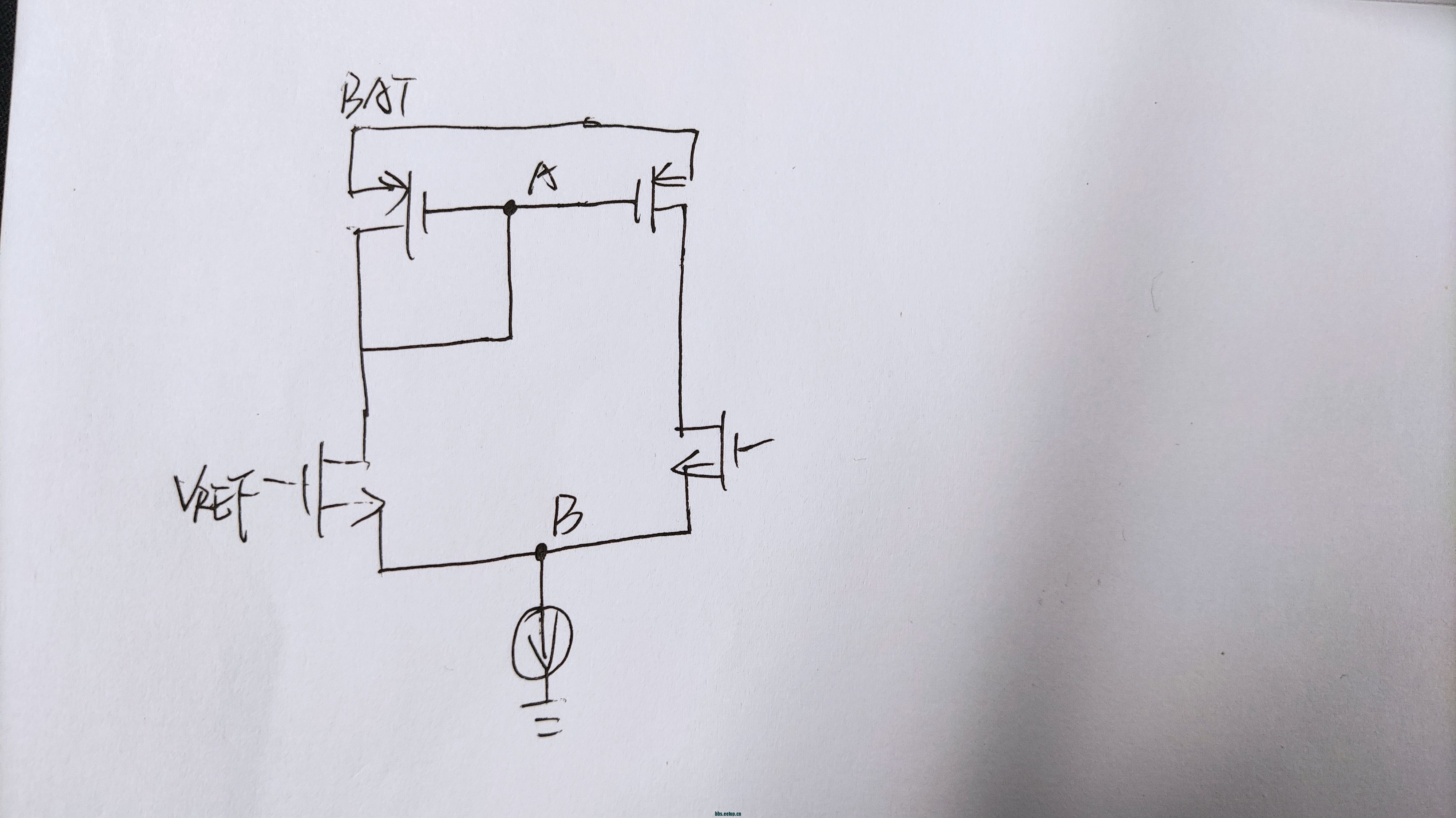

本人新手,
最近遇到一个高压管的五管OTA在电源较小的时候,A的电压差不多只比电源小VTH,P管在亚阈值区,B点也只比VREF小VTH,N管也在亚阈值区;
电源超过15V后,A点和电源压差突然减小,P管截止;或者是B点电压突然增大?N管也截止。
想问问各位大佬这是什么情况呢?电流给太小嘛(这里给的是nA级)或者是管子类型问题?

最好把DC状态贴出来看看
