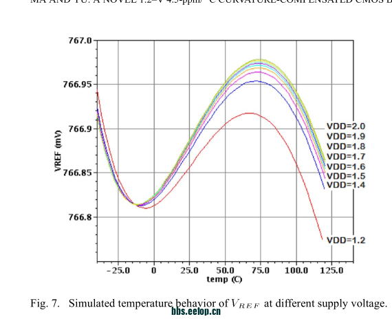

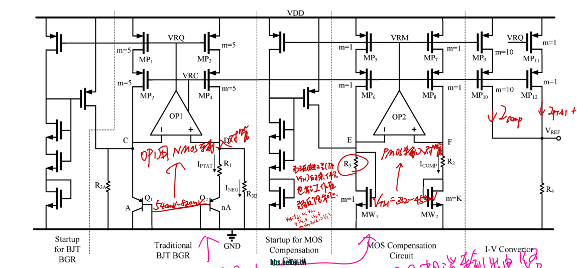

如上图所示,论文中说MOS补偿电路可以由于亚阈值区MOS的斜率因子n的影响产生一个凹的温度特性曲线,然后和BJT核心电路叠加产生图二的先凹后凸的曲线。但是我有点不理解:
1、为什么这个MOS补偿电路可以产生凹曲线?我仿真出来是呈现正温度特性的(ΔVGS/R2)
2、有没有什么别的方式或者论文可以产生先凹后凸的曲线,而不是传统二阶补偿之后的先凸后凹的曲线?
论文也附上了,真诚求解!!!万分感谢!!!

图在下面,刚刚发布出来
