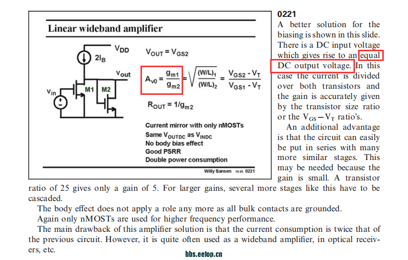

文中说直流输入电压和直流输出电压相同,VDS1=VDS2,那么VGS1=VDS1?
没理解,麻烦懂得点拨下,谢谢

VGS1与VDS1相等,那管子1就线性了啊我个人理解他讲的是M2的吧
