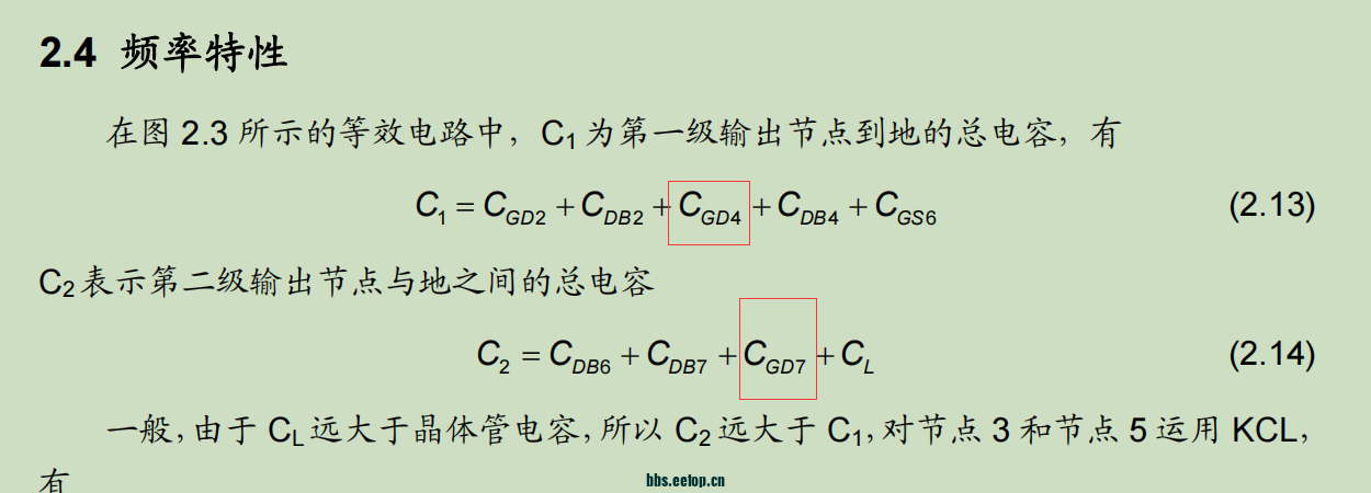

3点节点到地的总电容,是不是错了,不应该包含Cgd4啊,还要节点5 的,也不包含Cgd7啊

个人看法:根据MOS小信号模型,3节点就是M2和M4的漏极,所以既有CGD2+CDB2又有CDG4+CDS3(忽略)+CDB4。

个人认为:3点的对地电容应该不考虑Cgd2+Cgd4,因为M2和M4的栅端不是交流地。5点可以包含Cgd7,M5的栅端固定偏置,可以认为是交流地。

第3节点是不是应该包含CDB2+CDB4+CDS4+CGS6+CSB14+CGS14   ???

第5节点 包含:Cds6+Cdb6+cgd7+Cdb7+Cds7 +CL ???
