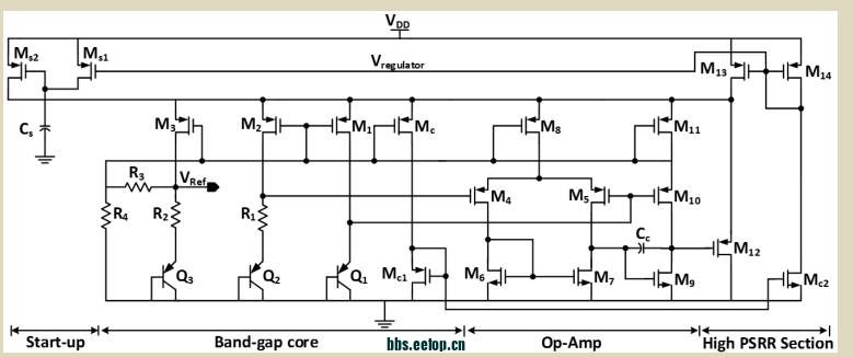

参照论文搭建了一个预稳压提升PSR的电路,跑tran仿真发现只有tt工艺角能够正常启动,这个如何解决呢/
论文电路图
论文电路图

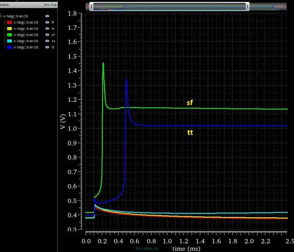

 楼主| 发表于 2022-12-9 15:25:10 | 显示全部楼层
tran仿真结果,只有tt下工艺角是正常启动的
瞬态仿真结果
