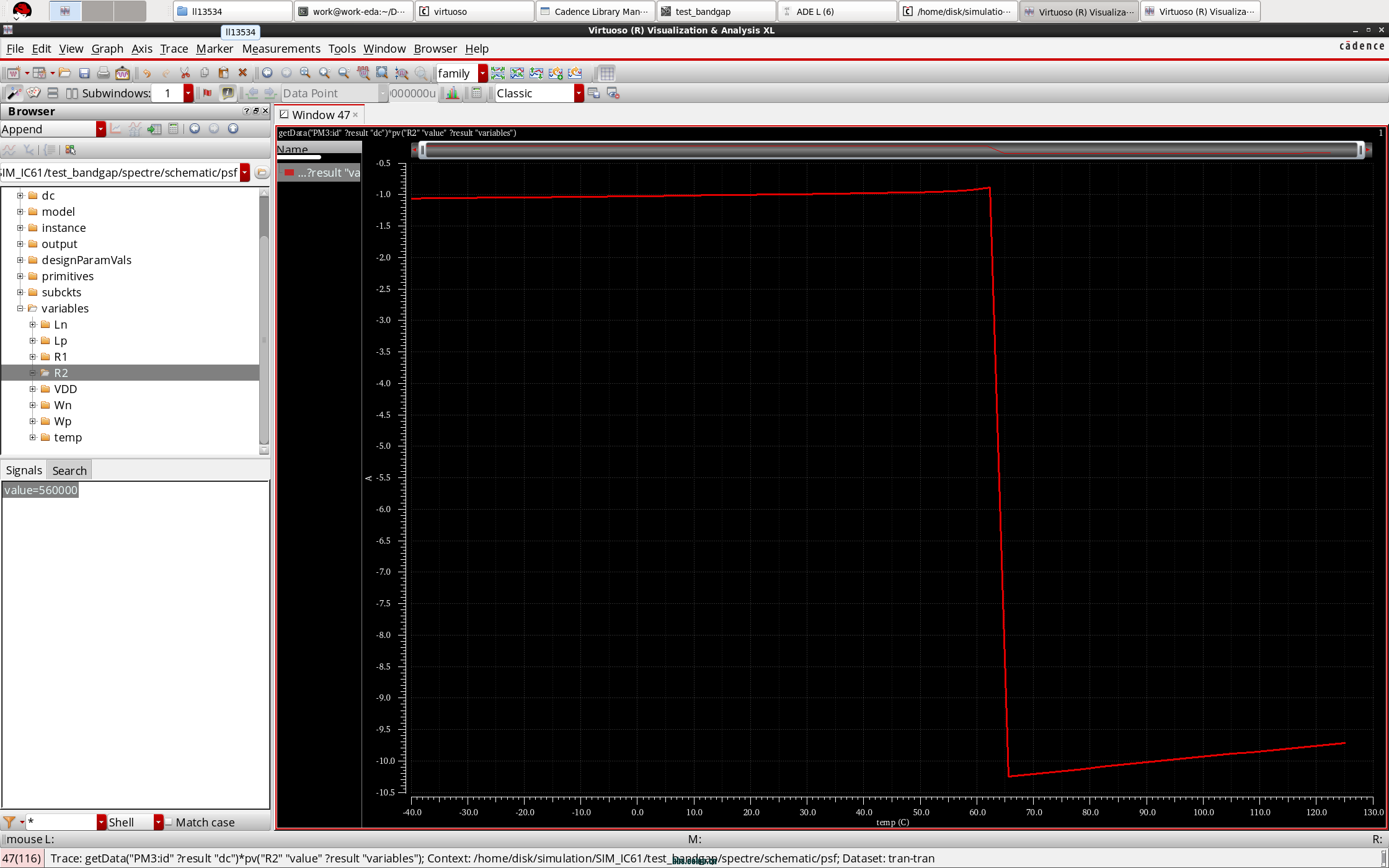

这是我仿真出来的电压,突然就跳变了,不清楚是什么原因造成的
发表于 2022-12-5 08:50:35 | 显示全部楼层
单独仿真70摄氏度,看看管子静态工作点
发表于 2022-12-5 10:08:36 | 显示全部楼层
你看看仿真log,可能仿真算法改变了(dptran,gmin...)
