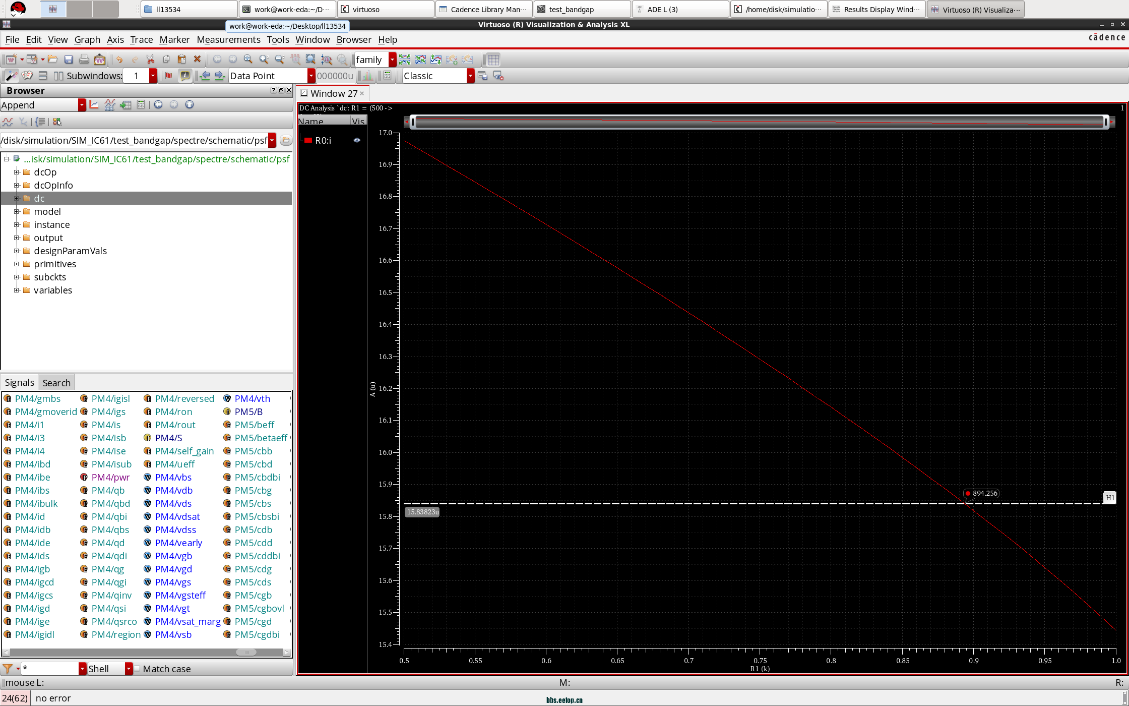

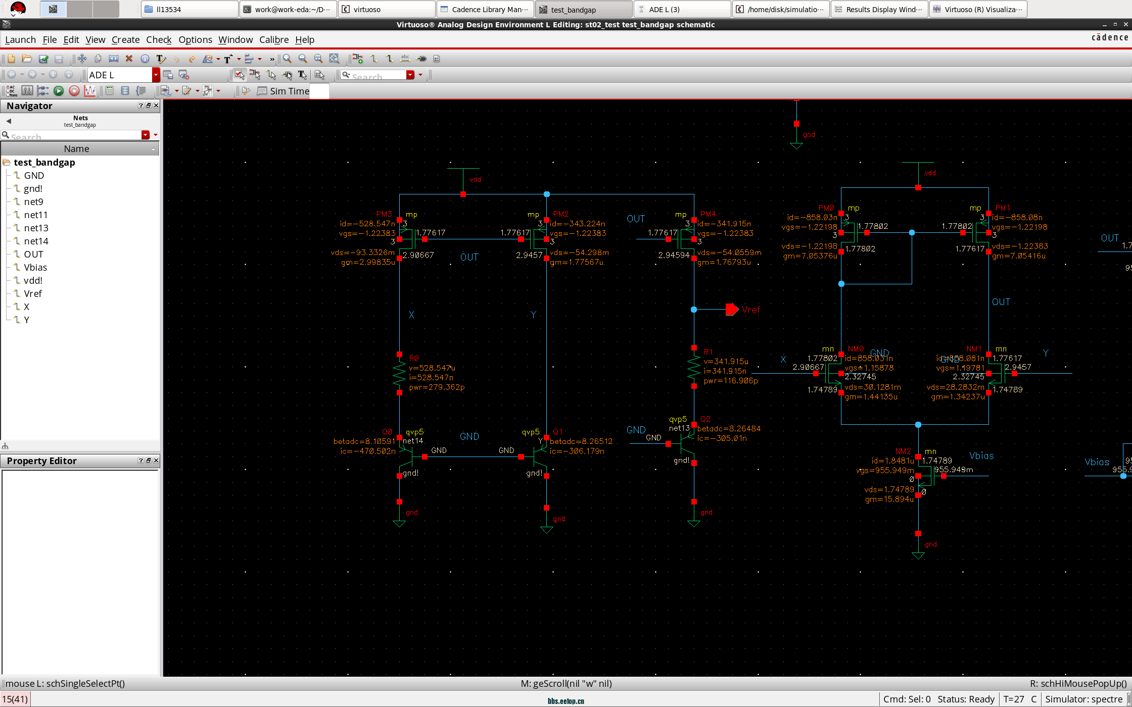

第一个是我在原理图界面看到的DC工作点,第二个是我在result broswer里看到的数据,两个的数据完全不一样,而且相差了很多数量级
我对R0的阻值进行了扫描,第二张图是扫描出来的结果,DC工作点是1K欧姆,只有几百纳安,扫描是从500扫描到1K欧姆,变成了十几微安
 楼主| 发表于 2022-12-4 20:34:52 | 显示全部楼层
这是我仿的R0阻值从800到1100的情况,才几百纳安
 楼主| 发表于 2022-12-4 20:37:10 | 显示全部楼层
然后我又从500仿到1100,结果就变成了十几个微安了,这是怎么回事啊
发表于 2022-12-5 14:26:32 | 显示全部楼层
你可以试试手动schematic改不同R阻值看一下DC点,最好看一下BGR有没有正常启动
发表于 2022-12-5 15:58:54 | 显示全部楼层
你的GND点没给电压哦
 楼主| 发表于 2022-12-5 17:22:07 | 显示全部楼层
YyuanRTs 发表于 2022-12-5 15:58
你的GND点没给电压哦
请问GND电应该怎么给电压呢?我之前都是直接在vdd和gnd两个理想元件中间接一个电压源,不知道应该怎么给GND电压
