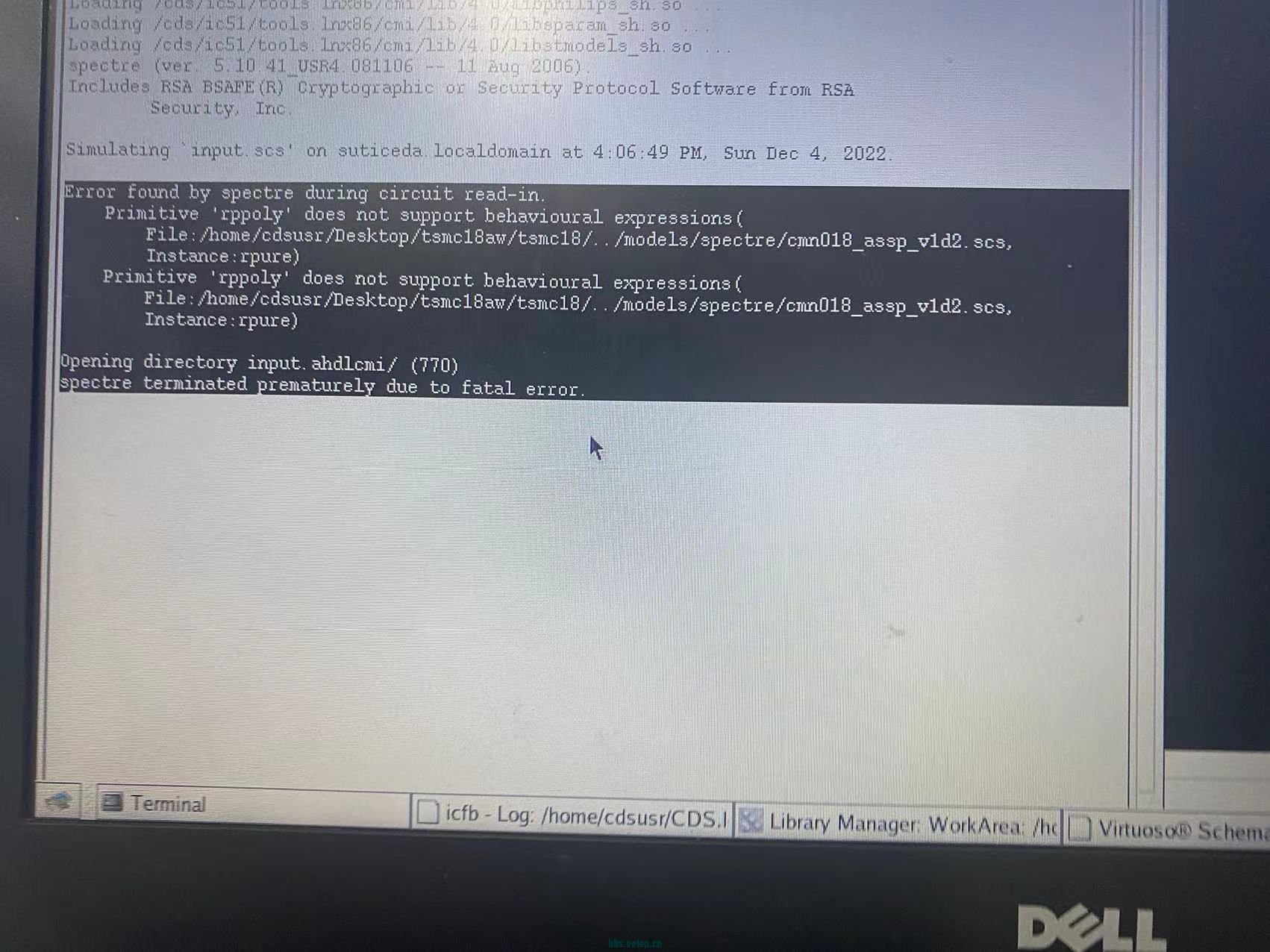

[求助] 这个错误困扰孩子一天了,有知道什么原因的大佬吗?
 楼主| 发表于 2022-12-4 19:37:28 | 显示全部楼层
这个图!
发表于 2022-12-4 22:03:08 | 显示全部楼层
如果不是model的问题的话,就是Spectre的版本太低了。
发表于 2022-12-5 09:33:04 | 显示全部楼层
检查一下model文件和res的section是否设置正确?
检查一下电路是否有错误,比如电阻两端/单端悬空之类的
发表于 2022-12-5 10:16:26 | 显示全部楼层
把有使用到rppoly的instance, Q它们并都按一次default, 再重新调整width/length试试?
 楼主| 发表于 2022-12-5 15:33:36 | 显示全部楼层
还是不好使,谢谢

 楼主| 发表于 2022-12-5 16:03:24 | 显示全部楼层
谢谢,应该是版本的问题,HSPICE就好使,spectre 就不行
