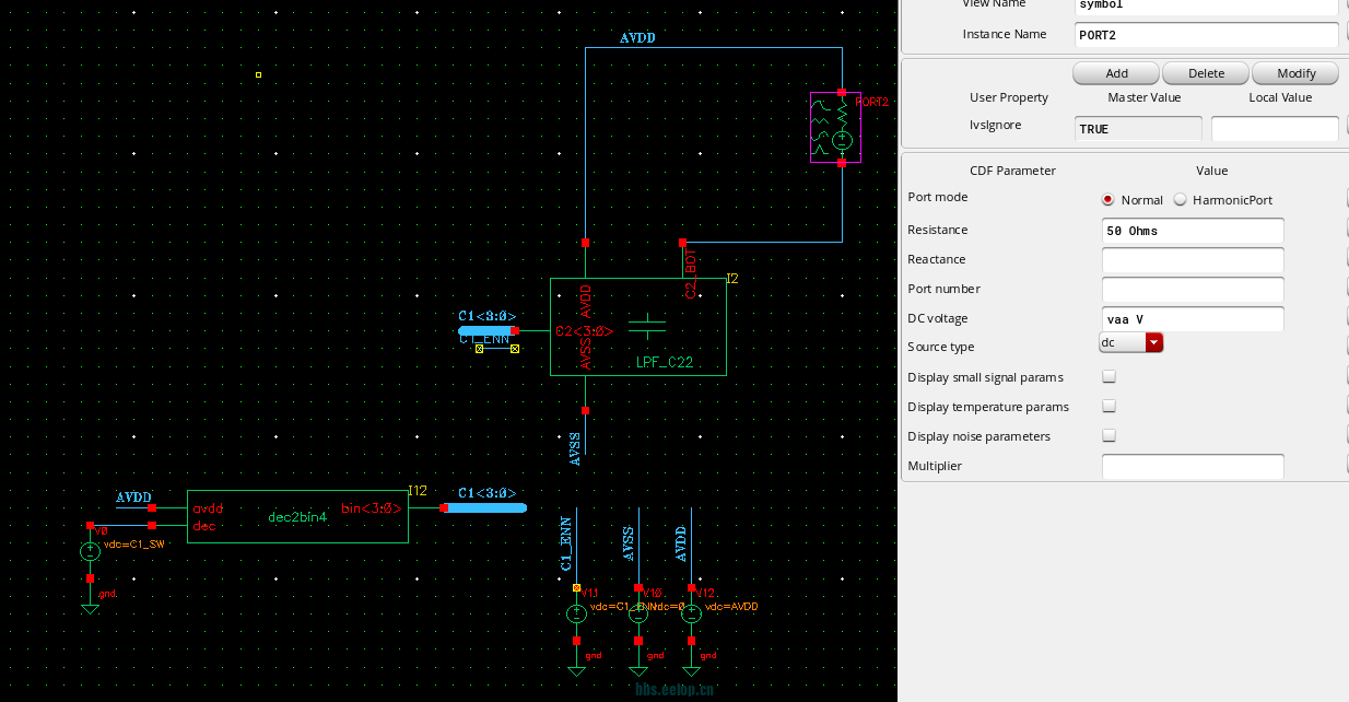

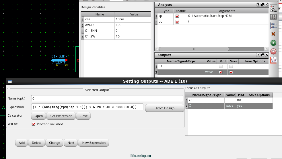

根据公式:C=1/jwf得到,f=40M,根据自己的参考频率修改即可
原理图
原理图
设置
设置
