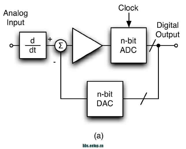

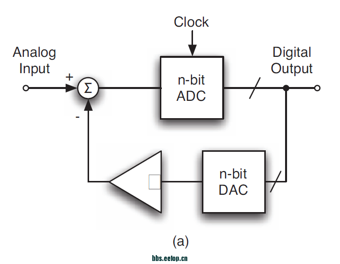

这两个调制器框图为什么是等效的呢?

发表于 2022-11-28 19:55:14 | 显示全部楼层
上面那个是输入-输出的积分=输出,下面那个是对输入微分-输出做积分=输出,拆出来确实是一样的

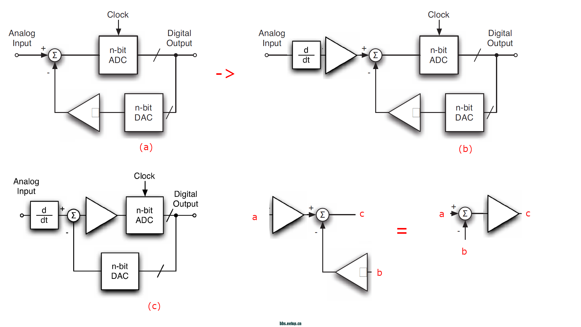

发表于 2022-12-9 11:20:38 | 显示全部楼层
在图(a )的输入增加一对微分与积分,不改变传递函数。因为加法器是线性的,输入的积分的和等于输入和的积分。就变成图(b)

发表于 2022-12-13 11:02:28 | 显示全部楼层
右下: a的积分+b的积分=(a+b)的积分

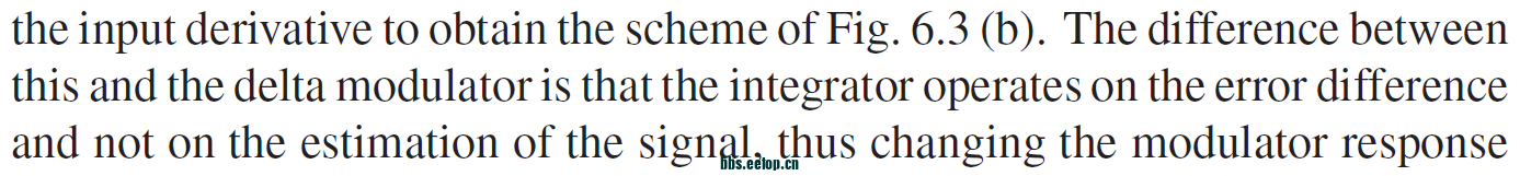

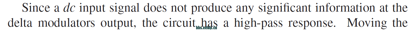

 楼主| 发表于 2022-12-16 18:20:25 | 显示全部楼层
就是积分的运算是线性的。
另外这句话是为什么呢?
delta调制器为什么是高通响应?
sigma-delta为什么从高通变为低通呢?
