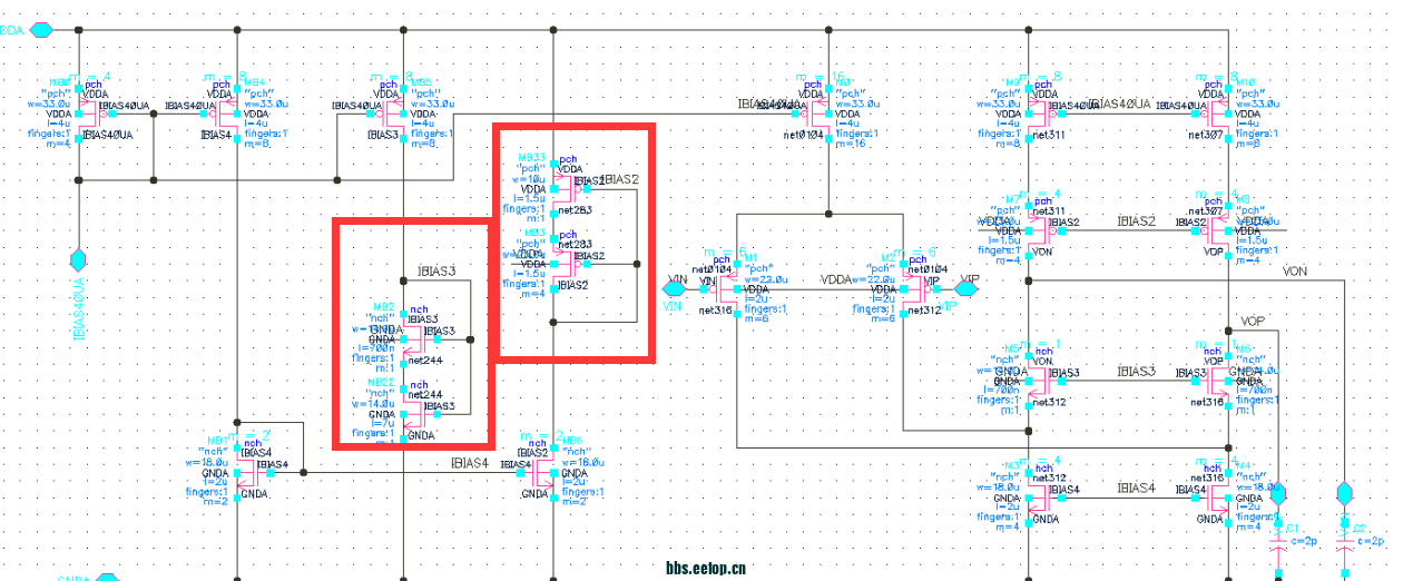

图中画框的两部分可以用一个mos管替换吗?
发表于 2022-11-29 06:42:32 | 显示全部楼层
用一个管子,就需要更大的channel length,看你用的工艺PDK是否支持。

请问为什么需要更大的channel length呢,是因为要更好地适应放大电路中衬偏效应的影响吗?

晶体管应该是线性电阻区
