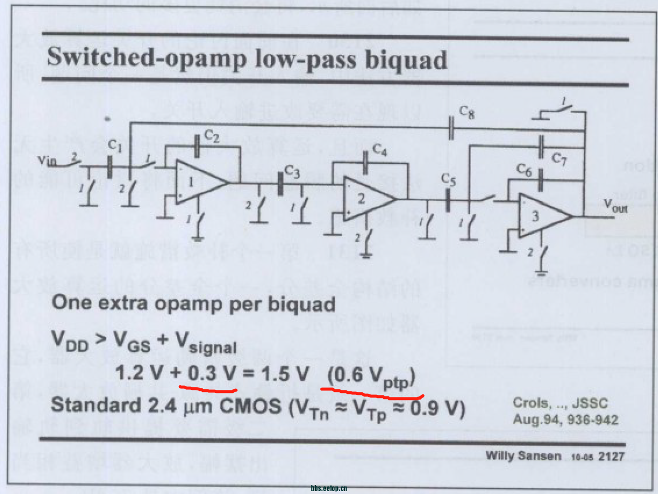

这里的0.6Vptp对应的vin为什么不是0V~0.6V?

应该是的,峰峰值嘛。

可不可以是0~0.6V呢?

这种需要额外说明共模电压在哪。没有说明默认都是-0.3到0.3

可以,没说直流共模电平,当然默认0了。
