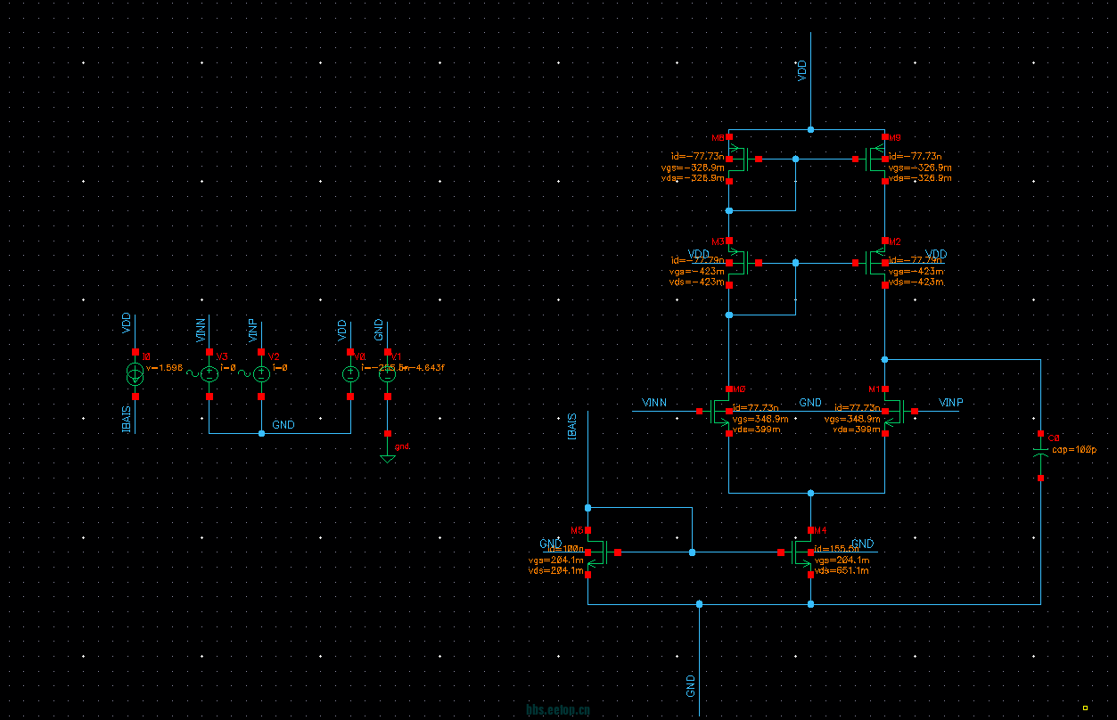

1、我在调电路增益的时候,一直不能调到60dB,问过师兄后,师兄说是因为我给的偏置电流太大,当我将偏置电流改小之后,增益一下子就上去了,想问,为什么偏置电流小了之后,增益一下子就上去了呢?2、这个电路的增益是gm*r0,如果想把增益提高,那我直接把放大管的L尽可能的往大了调,不就可以实现增益的增大嘛,那这样也能实现增益放大,那这种调节方式有什么弊端嘛?(我以为的一个放大电路是通过高的宽长比来实现高增益的,想问这和直接调大L冲突吗?)
cascode的差分运放
cascode的差分运放

偏置电流小了,本质体现在你电路中是电阻大了,所以增益能变大

发表于 2022-11-21 20:20:43 | 显示全部楼层
减小偏置电流即减小了放大管的过驱动电压,宽长比不变,有效提高了增益。如果单纯增大放大管的长度,其电流不变,则其过驱动电压会随之增大,增益提高效果不明显。(个人理解
发表于 2022-11-21 20:35:03 | 显示全部楼层
ID=kW/L*Vov^2
ro=1/λ/ID
gm=2*ID/Vov
gmro=2/λ/Vov
ID减小->Vov减小->gmro增大
回复 支持 3 反对 0
发表于 2022-11-22 09:50:11 | 显示全部楼层
gm是根号I,ro是1/I,乘积不就是1/根号I,那么电流越小,增益越大,没毛病
