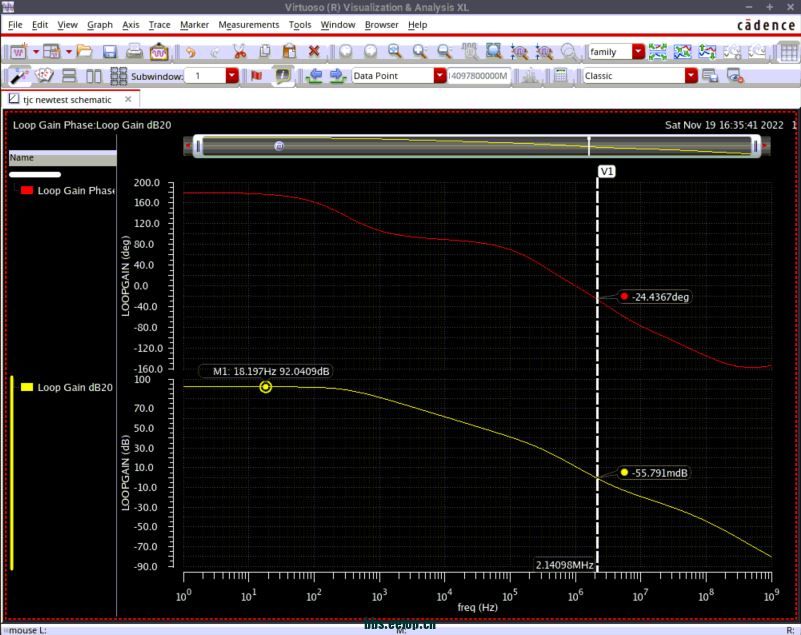

结构如图,增益变大时,相位为负,而且增益与相位裕度之间波动很大,我将相位裕度调至80度时增益只有20dB,请问各位大佬,如何调整。

你怎么调的
 楼主| 发表于 2022-11-19 22:25:18 | 显示全部楼层
Shuralee 发表于 2022-11-19 21:06
你怎么调的
你好,我是将第二级pmos管的宽增大2倍之后增益下降,相位裕度上升
发表于 2022-11-20 23:23:32 | 显示全部楼层
Cc调大点或者第二级共源gm调大
 楼主| 发表于 2022-11-29 19:22:55 | 显示全部楼层
问题已解决,完全关闭启动电路,电路管子在饱和区之后,再增大调零电阻的阻值,然后增大第二级的电流。
