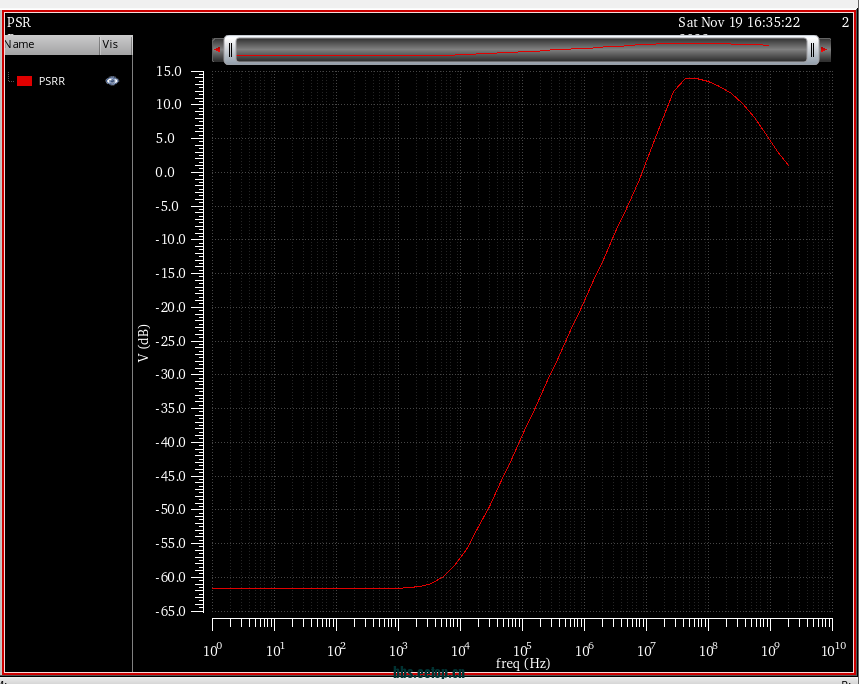

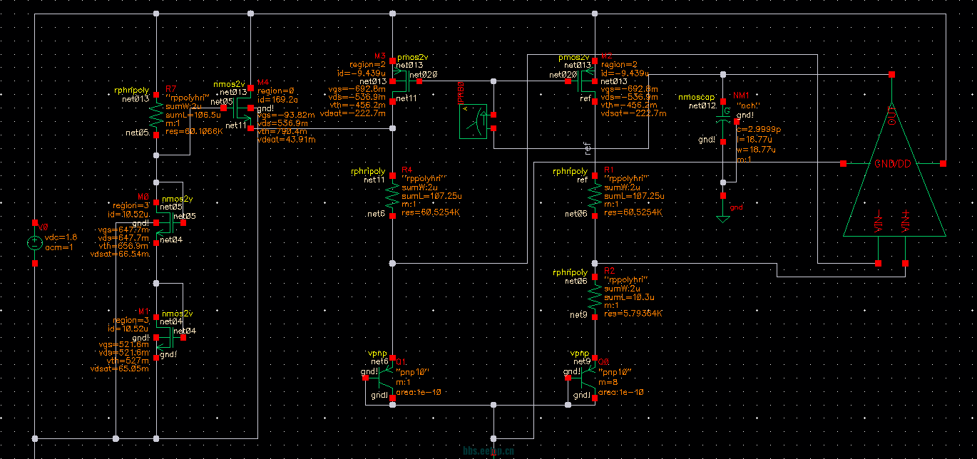

有什么技术可以提高高频出的PSR.

运放可以改成单级的cascode吧,然后把电容挂到输出和电源之间,或者米勒补偿,但是接到运放内部的cascode节点
