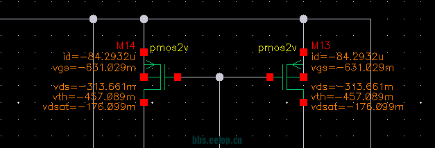

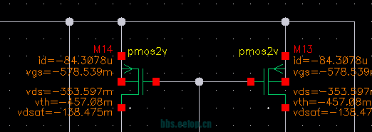

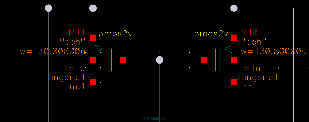

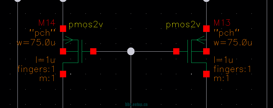

请问有谁知道,这个漏极电流上不去的原因。我下在W/L=130,把漏极电流提升到100u,但是发现怎么改宽长比就是上不去。这个跟工艺库有关吗?
发表于 2022-11-18 10:50:55 | 显示全部楼层
完整电路?可能是工作区不对,看看偏置,不在饱和区肯定不是跟着W/L比例改变电流
发表于 2022-11-18 11:13:20 | 显示全部楼层
电流镜给偏置啊
发表于 2022-11-18 14:53:28 | 显示全部楼层
要看完整电路的啊 一个支路上的电流由最小的那个决定的
