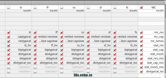

[求助] 关于运放失调电压mc仿真

我跑蒙特卡洛 选项里 sampling method 选的是random 下面的seed也没填数字,下面的run nomin那个也勾选了
nominal 那个如果你在adel里面给的蒙卡工艺角,那你就需要选择nominal,如果你直接在corner里添加的就不需要勾选把,我是这么理解的

没看懂,跑蒙特 不就是adel里面跑 然后模型lib里选器件_mis 或者器件_mc 模型吗 corner里怎么会加mis或者mc 模型呢

一般是有包含所有器件的mis lib的,我这就一个 mis_lib 就可以了或者mc_lib / mis_mc_lib,你这个里面既有cap的mis 也有cap的mc,模型好多啊,你看看pdk中的应用说明吧
你这个 nomi那个也要选的吧 你试试

,我看下,会不会是不同工艺库的区别

嗯,我用过几个,一般都有一个整体的,不会你这么多个

应该只是一部分跑了MC
