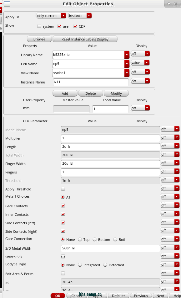

[求助] 关于运放失调电压mc仿真
 楼主| 发表于 2022-11-14 17:53:30 | 显示全部楼层
wangjius 发表于 2022-11-14 16:26
会不会没用失配模型?检查工艺厂提供的模型文件,是不是有另外的失配模型 ...
有,这是mc 适配都有吧
然后我的接法就是负反馈,同相端给共模输入,

 楼主| 发表于 2022-11-14 17:58:57 | 显示全部楼层
demonhunter 发表于 2022-11-14 16:10
哪里搞错了吧?这不可能。你的器件尺寸是多少?
是有人说我这不对,但是我也不知道哪里错,尺寸没问题的

发表于 2022-11-14 18:04:18 | 显示全部楼层
好像是你器件选的不对,选带mac或mc后缀的试试。不过我没用过你这个工艺,我也不知道具体是不是这个原因。

 楼主| 发表于 2022-11-14 18:20:25 | 显示全部楼层
叫二哈的哈士奇 发表于 2022-11-14 18:04
好像是你器件选的不对,选带mac或mc后缀的试试。不过我没用过你这个工艺,我也不知道具体是不是这个原因。 ...
不应该呀,不能因为跑个蒙卡在搭一边电路

发表于 2022-11-14 18:29:18 | 显示全部楼层
yangyansong521 发表于 2022-11-14 17:51
你说的那个在哪里勾选呀
我跑蒙特卡洛 选项里 sampling method 选的是random 下面的seed也没填数字,下面的run nomin那个也勾选了

发表于 2022-11-15 09:03:20 | 显示全部楼层
有没有可能你排除了差分对的失配,或者只分析了某些器件的失配?

 楼主| 发表于 2022-11-15 11:14:08 | 显示全部楼层
有可能,那差分对的适配如何给他算进去

 楼主| 发表于 2022-11-15 11:24:44 | 显示全部楼层
nominal 那个如果你在adel里面给的蒙卡工艺角,那你就需要选择nominal,如果你直接在corner里添加的就不需要勾选把,我是这么理解的
