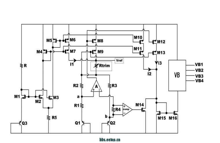

有人可以简单说说这个的原理吗,感谢。我还不太会分析。
发表于 2022-11-10 15:37:22 | 显示全部楼层
R4上流过PTAT电流,温度升高,R4两端压差增大,高于COMP比较阈值时输出高电平,使得M15管栅压被拉低,电流镜关闭

 楼主| 发表于 2022-11-10 16:32:24 | 显示全部楼层
小怪兽YUCK 发表于 2022-11-10 15:37
R4上流过PTAT电流,温度升高,R4两端压差增大,高于COMP比较阈值时输出高电平,使得M15管栅压被拉低,电流 ...
谢谢点拨
