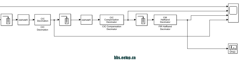

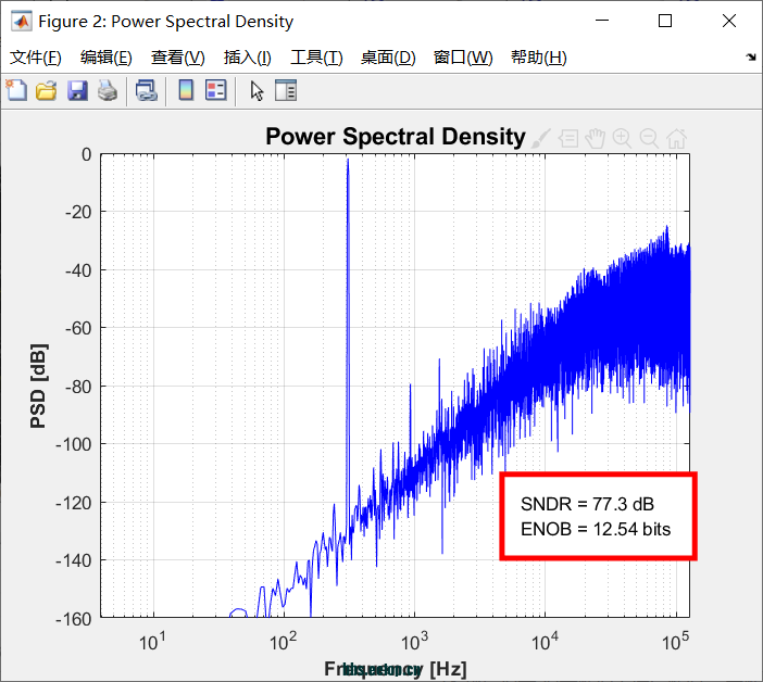

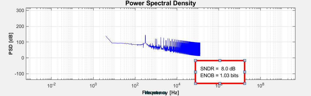

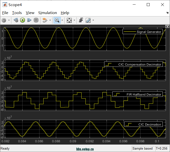

刚接触数字滤波器,然后用simulink中的滤波器模块搭建了三级的滤波器来降采样,CIC+补偿+半带(32+2+2),模型以及输出波形如下,但是对比数字抽取前后的频谱图,发现信噪比变成负的了,请问是什么原因?希望路过的大佬们多多赐教。

发表于 2022-11-5 18:23:06 | 显示全部楼层
两个图的纵坐标为什么不一样?
 楼主| 发表于 2022-11-5 20:18:25 | 显示全部楼层
ztstg2018 发表于 2022-11-5 18:23
两个图的纵坐标为什么不一样?
第二个图频谱直接跑上边去了,我也不知道为什么

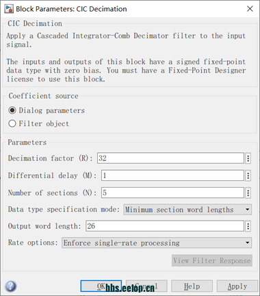

发表于 2022-11-5 21:29:18 | 显示全部楼层
有可能数字滤波器没有设计好
 楼主| 发表于 2022-11-6 11:27:38 | 显示全部楼层
水之琳 发表于 2022-11-5 21:29
有可能数字滤波器没有设计好
数字滤波器的设置是这么设置的,哪里有问题吗
