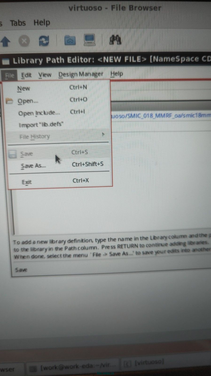

[求助] 安装工艺库的时候 save怎么点不了,有什么办法吗,谢谢大家
发表于 2022-10-30 17:22:28 来自手机 | 显示全部楼层 |阅读模式
谢谢啦
发表于 2022-10-30 18:57:30 | 显示全部楼层
cds.lib权限不对,没有开放给你现在的用户。
