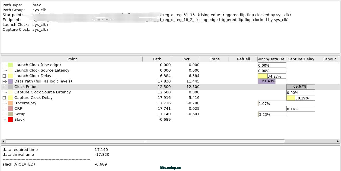

前辈们,我最近在学习使用pt跑timing,对于图上这种同步信号的违例应该怎么去修呢?还请前辈们不吝赐教。

发表于 2022-10-27 17:39:10 | 显示全部楼层
就两种方法。1.修data;2.修capture

所以还是只能把这条path做短吗?那这样不是会影响这条path的逻辑?

可以size up,或者你把capture时钟垫长一些

好的,要动clock的话我和前端沟通一下。谢谢大佬

不需要和前端沟通,fix setup,无非就是想办法把data path做短,或者clock做长或做短
