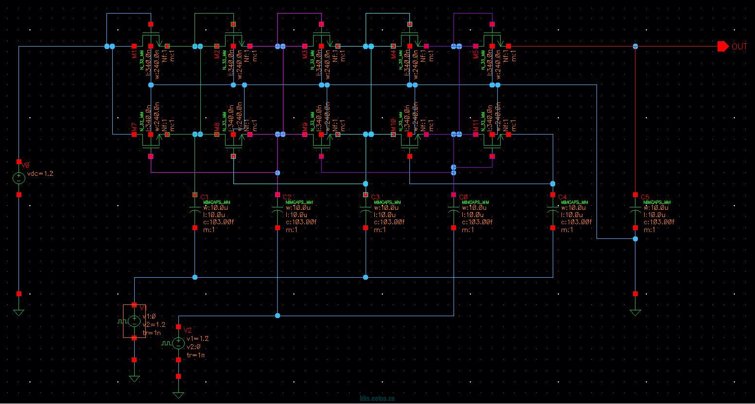

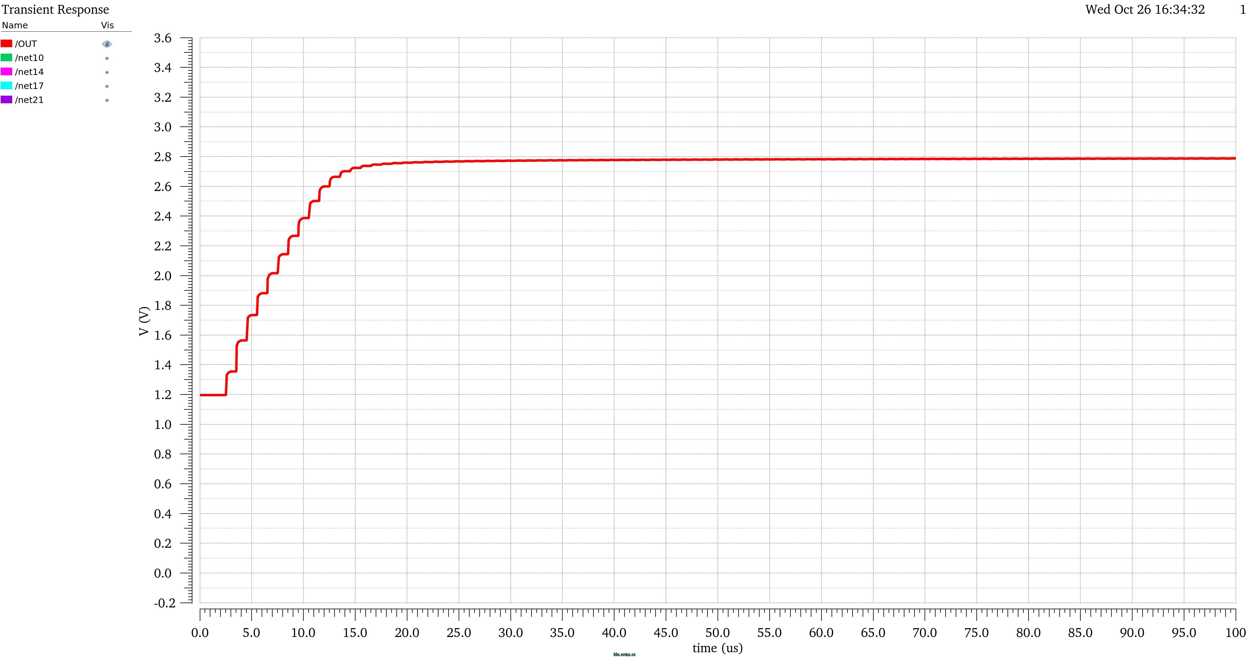

为什么这个电路(静态转移开关电荷泵)的输出的波形是这样子?而Dickson电荷泵仿真的波形像方波
发表于 2022-10-26 18:39:47 | 显示全部楼层
这不很正常吗?越到后面搬移电荷的效率越受VSB衬偏效应的影响,搬不动了呀。输入的时钟信号的幅度用倍压电路抬高起来可以泵到更高吧。
