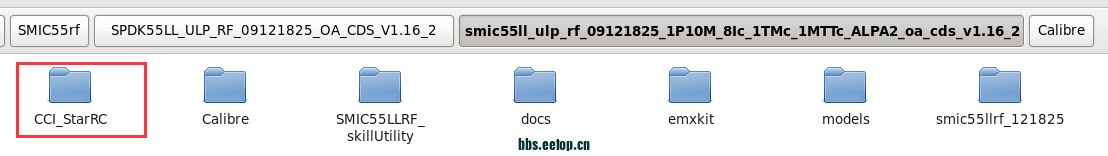

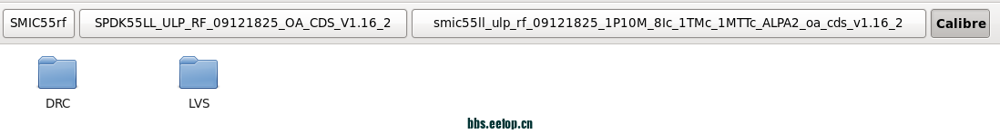

工艺是SPDK55LL_ULP_RF_09121825_OA_CDS_V1.16_2,安装后想要用calibre提参。
但是calibre文件夹中缺少XRC文件,就是说不能用calibre-PEX的方式提取参数。
求smic55llrf的提参文件
发表于 2022-10-25 14:36:06 | 显示全部楼层
用StarRC提

发表于 2024-3-5 16:14:00 | 显示全部楼层
是lvs文件改出来 include rule r c
