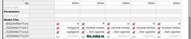

我刚改为./include粉红色部分字,这个命令有错误吗,该文件的名字要和上面cellname要一致吗
这显示的是语法错误,请问怎么解决
 楼主| 发表于 2022-10-18 15:48:14 | 显示全部楼层
后仿可以进行多工艺角仿真吗

发表于 2022-10-18 16:15:09 | 显示全部楼层
include 后面有空格吗
另外,尽量绝对路径。

发表于 2022-10-18 16:23:20 | 显示全部楼层
一般都是直接 .include 后面加绝对路径,后仿和前仿一样的 都可以进行corner仿真的

 楼主| 发表于 2022-10-18 17:23:31 | 显示全部楼层
xuwenwei 发表于 2022-10-18 16:23
一般都是直接 .include 后面加绝对路径,后仿和前仿一样的 都可以进行corner仿真的 ...
对怎么进行多工艺角,先多工艺角跑一边然后改代码?求大佬执教

发表于 2022-10-18 17:25:43 | 显示全部楼层
你前仿corner是怎么设定的?

 楼主| 发表于 2022-10-18 17:33:30 | 显示全部楼层
xuwenwei 发表于 2022-10-18 17:25
你前仿corner是怎么设定的?
用这种

发表于 2022-10-19 08:57:54 | 显示全部楼层
你后仿也是这样仿真的吗,用spectre 那么corner不是一样设定吗

 楼主| 发表于 2022-10-19 09:05:48 | 显示全部楼层
我把后仿网表include进去,单次仿真是正确的,但是进行多工艺角仿真结果和前仿一样了
