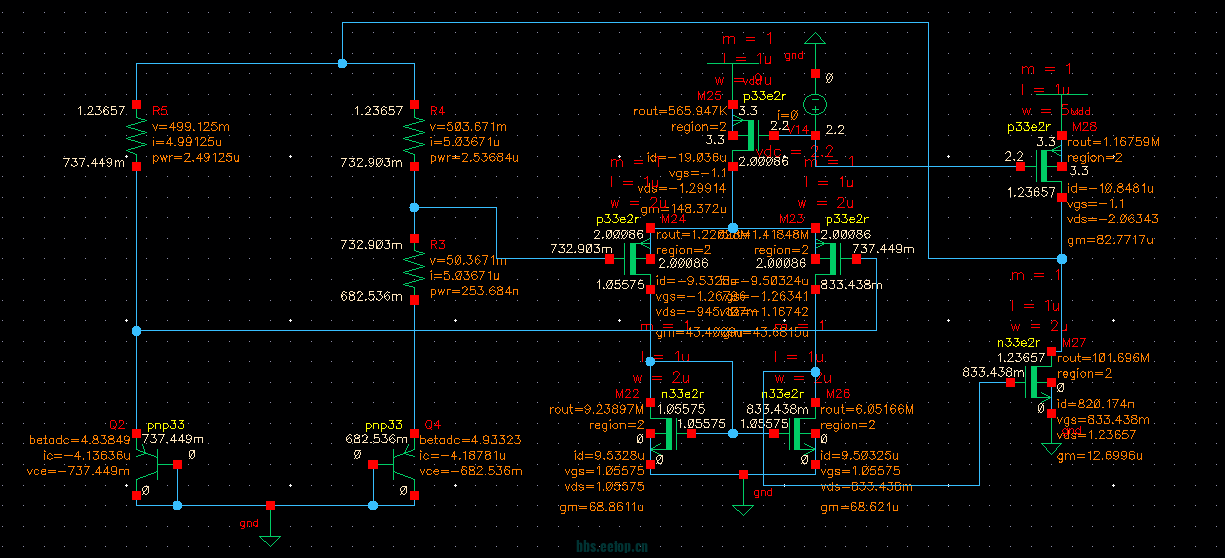

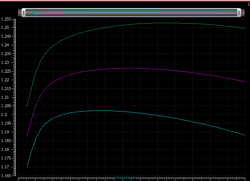

师兄们,如图我的温度扫描结果(-40到85),无法调成一个完美的抛物线,并且最高点偏左(没有在室温27),这有啥建议吗?谢谢
发表于 2022-10-11 20:57:40 | 显示全部楼层
为什么要调抛物线???为了温漂更大吗???我们一直的采用各种补偿就是为了这条线更平滑,温漂更小。你倒是希望来个大抛物线。
发表于 2022-10-12 08:39:01 | 显示全部楼层
温漂小就可以了呀,没必要在27度,再说了换个corner就肯定会偏离你现在的
发表于 2022-10-12 10:03:51 | 显示全部楼层
工作点 有问题,运放的两个输入端 都不等
