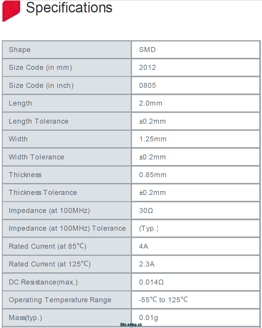

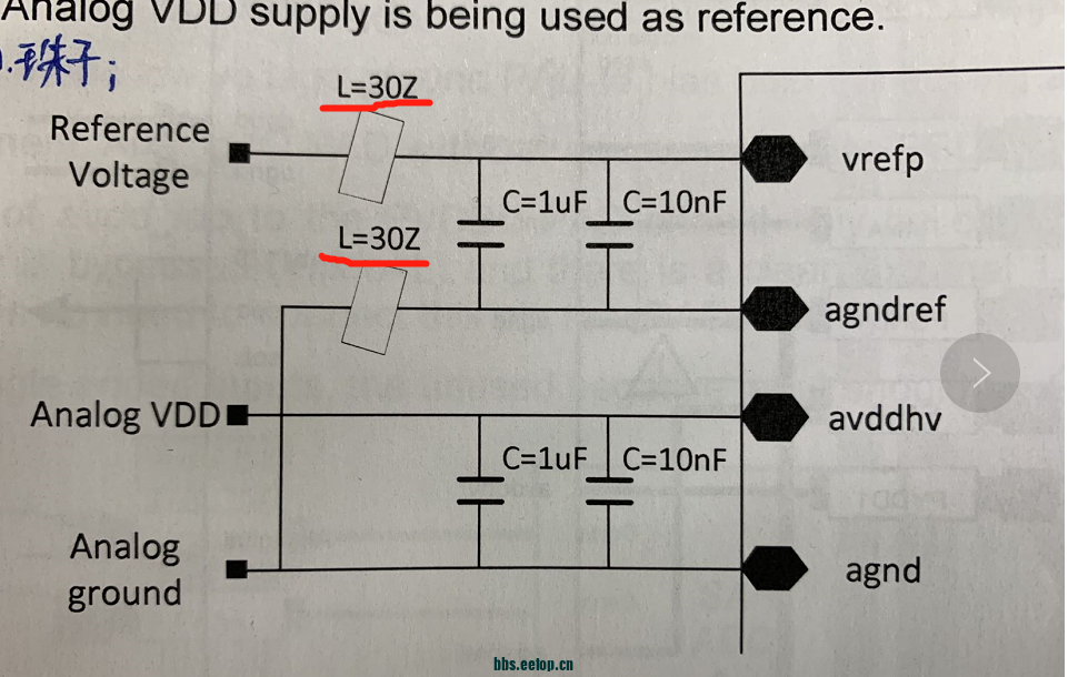

这里磁珠的30Z是指阻抗为30ohm@100MHz么?这个磁珠据资料是30ohm@100MHz,那是想滤除多大频率的噪声呢?

得看特性曲线吧,指标是30ohm@100MHz。 100MHz处,阻抗30欧姆。为啥选择100MHz作为衡量点,我也不太清楚。
