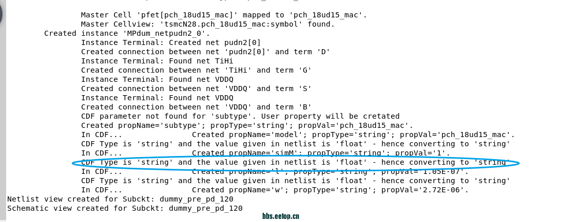

想导入一个tsmc28nm的cdl网表到virtuoso的原理图界面,然后写好了映射的map文件,器件可以导进来,器件的名称是对的,但是参数L、W、M这些导入不对,因为所有导入器件的参数都是一样的。
一些导入的结果界面:
卡在了100%,执行不完的感觉:
导入后的器件,但参数没导进来:
可以看到所有器件都是320/105n m=1的设置,即网表的参数没有导进来。

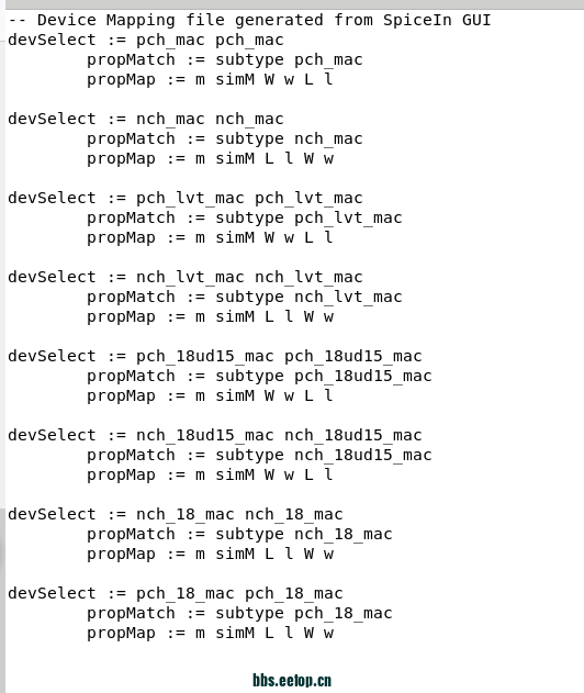

一些设置参数:
map文件
spice in入口界面:
修改map文件后:
log文件结果

 楼主| 发表于 2022-9-23 15:37:10 | 显示全部楼层
估计是callback的问题:
写了一个map文件如下:
-- Device Mapping file generated from SpiceIn GUI
devSelect := pch_mac pch_mac
        propMatch := subtype pch_mac
        propMap := M simM L l W w
devSelect := nch_mac nch_mac
        propMatch := subtype nch_mac
devSelect := pch_lvt_mac pch_lvt_mac
        propMatch := subtype pch_lvt_mac
devSelect := nch_lvt_mac nch_lvt_mac
        propMatch := subtype nch_lvt_mac
devSelect := pch_18ud15_mac pch_18ud15_mac
        propMatch := subtype pch_18ud15_mac
devSelect := nch_18ud15_mac nch_18ud15_mac
        propMatch := subtype nch_18ud15_mac
devSelect := nch_18_mac nch_18_mac
        propMatch := subtype nch_18_mac
devSelect := pch_18_mac pch_18_mac
        propMatch := subtype pch_18_mac
然后使用了eetop上的一个*il 脚本刷新就ok了。针对tsmc脚本进行了小修改。
