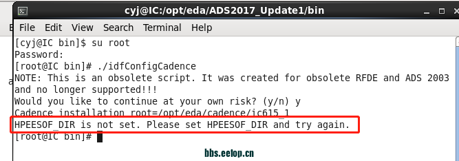

发表于 2022-9-13 22:21:19 | 显示全部楼层 |阅读模式
我按照这个链接配置,第二步就出问题了。
https://bbs.eetop.cn/forum.php?m ... ewthread&fid=77
问题如下:HPEESOF_DIR没有设置。
有没有人知道怎么解决?
发表于 2022-9-14 05:56:52 | 显示全部楼层
Typically HPEESOF_DIR is the ADS installation directory
